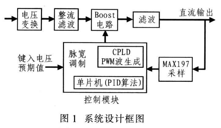

方案系统设计框图如图1所示,输入为220 V,50 Hz交流电压,经电压变换,整流滤波后得到18 V的直流电压,送入Boost电路,经滤波输出直流。CPLD单片机组成的数字控制模块输出脉宽调制信号(PWM),由按键控制改变PWM占空比,从而控制Boost电路的输出电压。该输出电压可在30"36 V范围内步进调节,实现多路电压输出。最大输出电流高达2 A。
输出电压经MAXl97 A/D采样,送至控制模块,通过PID算法计算调整下一次传送的控制信号,形成反馈回路,实现宽电压输入,稳压输出的功能。

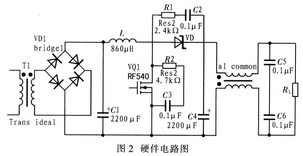

系统硬件电路如图2所示。交流电压经变压器转换,其幅值按一定比例降低。降低的交流电压经扁桥式整流电路整流为18 V直流,经2 200μF电容滤波后进入主转换电路与Boost电路。
在Boost转换电路中,增加MOSFET二极管缓冲吸收电路,减小过压或过流引起的损耗。由于电源功率较小,则采用RC吸收电路。当过流、过压产生时,电流通过电阻以热能的形式将能量散发出去,降低对MOSFET的影响,减小其损耗,延长使用寿命。根据多次试验,保护吸收电路的电阻应取kΩ级,电容取nF级。直流信号再经低通滤波器滤除纹波,驱动负载。

根据理论计算,功率开关采用晶体管即可满足要求,故系统采用IRF540型MOS管,其VDS=100 V,IDS=17 A。采用MOS管专用驱动器件IR2110完成驱动功能。IR2110是一款高低电平驱动器件,其逻辑输入电压只需3.3 V,输出电压最大可达20 V,驱动电流最大可达到2 A。其延迟时间为10ns,上升沿和下降沿时间分别为120 ns和94 11s。由于IR2110可同时驱动双MOS管,因而系统只涉及一个MOS管,故只使用一路驱动即可。
由于普通二极管的反向恢复时间过长,而肖特基整流管无电荷储存问题,可改善开关特性。其反向恢复时间缩短到10 11s以内。但其反向耐压值较低,一般不超过100 V。因此肖特基二极管适用于低压、大电流状态下工作,并可利用其低压降提高低压、大电流整流(或续流)电路的效率。

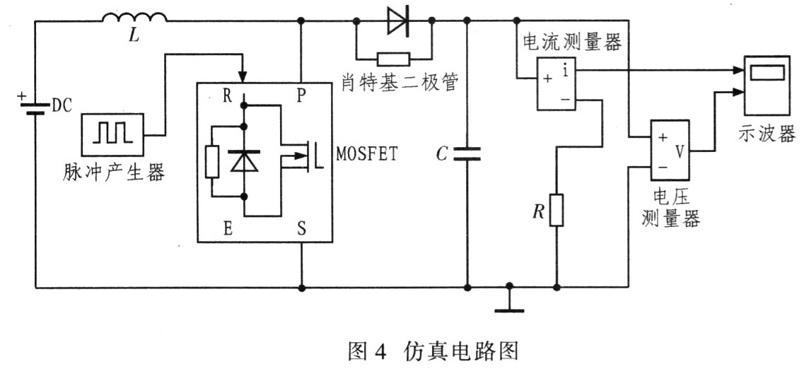

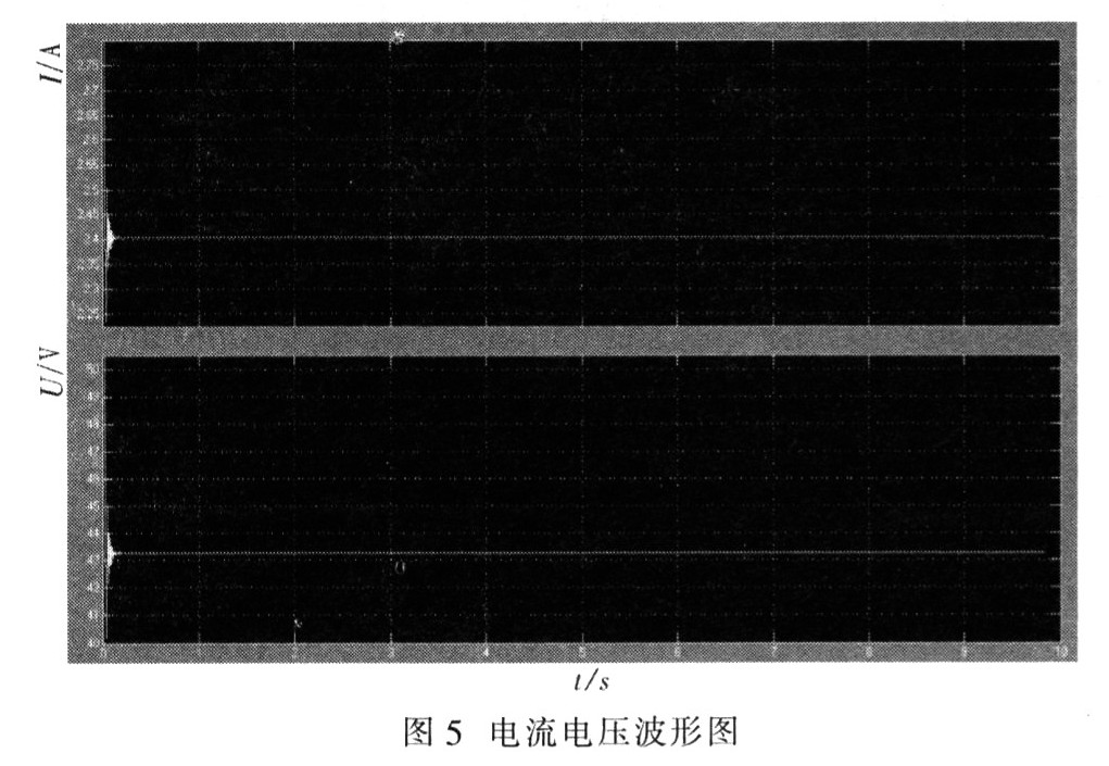

Simulink是MATLAB提供的实现动态系统建模仿真的一个软件包。采用powersystem库模型,将系统设计的仿真电路连接如图4所示。脉冲产生器产生固定频率和占空比方波,控制MOS开关管。电流和电压测量器将模拟的电流和电压量化送至示波器。仿真中器件参数根据实际设计选取:输入电压为 18 V,开关管的控制脉冲(PWM波)频率为40 kHz,占空比60%,电容取2 200μF,电感为1 mH,电阻为18 Ω。得到的电流电压波形图如5所示。通过仿真可看出,在不考虑损耗时电压可以升36 V以上,电流也可以达到2.4A;在实际电路中因存在损耗,通过调整占空比达到了输出电压30~36 V步进调整.最大输出电流2 A。
