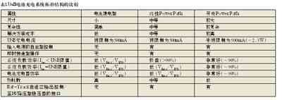

新型PMIC的一个重要的特点是PowerPath控制。这种自动负载优先级处理提供了对多种输入电源之间的功率通量进行自主和无缝管理的能力,并优先向系统负载供电。在传统的电池馈电型充电系统中,用户必须等待,直到存在足以获取系统电源的电池充电和电压电平为止。与此相反,PowerPath控制使得终端产品能够在插上电源后立即运作(而不管电池的充电状态如何),这通常被称为“即时接通”操作。线性和开关拓扑结构都可以采用PowerPath控制电路。线性PowerPath拓扑结构的优点包括Bat-TrackTM自适应输出控制能力(利用一个外部高电压降压型稳压器来实现)和热性能的改善(功率输送至系统负载)。开关模式PowerPath技术保持了这些优点,并改善了至负载/系统以及至电池的功率输送效率。它消除了线性电池充电器组件中的功率损失(当电池电压很低和/或输入功率有限时,这一点尤其关键),并使其拥有了卓越的热特性。另一个重要的优点是,在电池电压很低的情况下,它能够从一个标准的USB端口(~2.3W)吸取高达700mA的电池充电电流。表1概要罗列并比较了三种不同的USB充电系统拓扑结构。

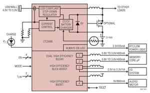

LTC3586PMIC集成了1个开关PowerPath管理器、1个独立型电池充电器、4个高效率同步开关稳压器(1个升降压型、1个升压型和2个降压型稳压器)和1个始终保持接通的LDO,它们被全部整合在一个紧凑、扁平的38引脚4mm×6mmQFN封装中。
图1LTC3586的简化方框图
为了实现快速充电,LTC3586的开关输入级将可从USB端口获得的2.5W功率几乎全部转换成了充电电流,从而提供了高达700mA(从一个电流限值为500mA的USB电源)或高达1.5A(当采用墙上适配器供电时)的充电电流。LTC3586的升降压型稳压器能够提供高达1A的连续电流,并且非常适合于在整个锂离子电池电压范围内(低至2.7V输入)对一个3.3V输出进行高效稳压。其两个降压型稳压器具有100%的工作占空比,而且各能提供400mA的输出电流,并具有低至0.8V的可调输出电压。升压型稳压器能够提供至少800mA的输出电流,且具有一个高达5V的可编程输出。LTC3586的内部低RDS(ON)开关实现了高达94%的降压和升降压效率,从而最大限度地延长了电池的运行时间。此外,突发模式操作还优化了轻负载条件下的效率,静态电流仅为25μA(对于升降压型稳压器)和35μA(对于每个降压型稳压器)。2.25MHz的高开关频率允许使用纤巧型、低成本的电容器和高度<1mm的电感器,并实现了非常低的输出电压纹波。此外,所有的稳压器均能够在采用陶瓷输出电容器的情况下保持稳定,从而实现了小占板面积,且不会发生热问题。

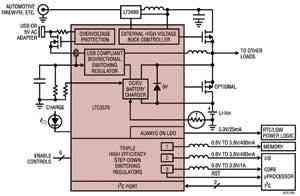

LTC3576内置1个具输入过压保护和USBOn-The-Go(OTG)功能的双向开关电源管理器、1个独立型电池充电器、3个高效率同步降压型稳压器、1个理想二极管、I2C控制功能和一个始终保持接通的LDO,所有这些都被集成在一个紧凑、扁平的38引脚4mm×6mmQFN封装之中(见图2)。
图2LTC3576的简化方框图
LTC3576的USB兼容型双向开关稳压器具有100mA和500mA的可编程输入电流限值,以及一个1A的墙上适配器输入电流限值。该IC还能够从电池获取功率,以在不增设任何组件的情况下产生USBOTG应用所需的500mA(在5V)电流,从而使得该器件可以起一个主机的作用。该IC提供了一个过压保护(OVP)控制电路,用于防止其输入因意外施加高达66V的电压而受损。OVP电路能够保护USB端口,即使在IC为USBOTG供电的情况下也不例外。LTC3567利用一个配套使用的凌力尔特高电压开关稳压器提供了Bat-TrackTM控制,以从高电压输入实现高效充电,同时最大限度地减少热耗散,并在USB和较高电压电源之间提供一种无缝切换。
LTC3576的三个集成同步降压型稳压器在采用陶瓷电容器时可实现稳定,具有100%的工作占空比,并能够分别输送1A/400mA/400mA的输出电流,且可调输出电压低至0.8V。内部低RDS(ON)开关实现了高达94%的效率,从而最大限度地延长了电池的运行时间。此外,突发模式操作还优化了轻负载条件下的效率,每个稳压器的静态电流仅为20μA(在停机模式中<1μA)。所有三个降压型开关稳压器均可通过I2C接口对其电压实施“执行中”调节,以实现电压裕度调节或优化微处理器中的性能/功率折衷方案。最后,2.25MHz的高开关频率允许使用纤巧型、低成本的电容器和高度<1mm的电感器。
