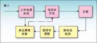

待机节能芯片NA22150P是深圳光华源科技有限公司最新推出的用于外部电源适配器从而使外部工频电源适配器达到超低待机能耗(≤0.1W)的一款芯片(如图1所示)。
图1:超低待机能耗技术方框简图。

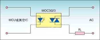

自同步开关 我们知道所谓同步,即要达到过零触发的目的,使外加电压过零点和BCR(目前功率开关仍以它为主)的触发信号一致,避免在非零态时对器件本身和负载及电源的冲击,这个大家是非常清楚的。
在此我们提出一个第一个周波就同步的概念:一般自同步器件(如光耦可控硅MOC3020),进行微观分析,它的第一个周波是不同步的,而我们做到了第一个周波就同步,使得可靠性提高。简单地说,不管什么时间施加触发信号(可以是直流),BCR都在过零点才开通(图3)。
图3:MOC3020结构电路图

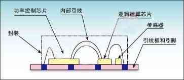

电流检测 微电流检测是关键技术,采用霍尔器件,放于一个开口环中,其中的原理是一目了然的,如图4所示。
图4:微电流检测示意图。

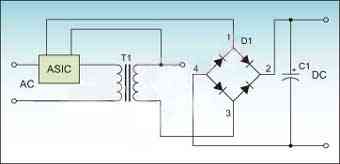

它的安装工艺很简单,在不改变原工频电源适配器的生产工艺及过程下,例如采用普通的硅钢片材料(例如H50型号)组成的工频电源适配器,只要简单地将专用集成电路(ASIC)串进回路即可。如图6所示。
图6:接线方式结构图(AC/AC、AC/DC均可使用)。
