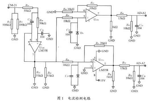

3.1 电流检测电路
电池充放电电流的大小尤为关键。电路图如图1所示,因为是既检测充电电流也检测放电电流,故在小电阻上的电压又是两个方向,在电路检测中用两个通道分别检测,这样也便于分别进行信号的调理,同时也便于用A/D转换器的一个输入通道来测量。

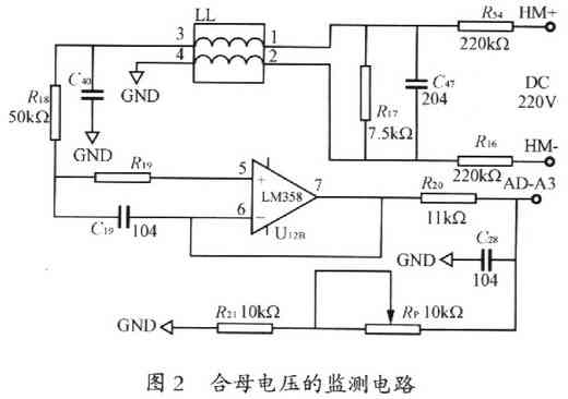

3.2 合母电压的监测
合母电压监测电路如图2所示。合母电压流过电阻R16、R17、R54,在电阻R17上取样,故而电阻R17应选用高精度电阻。R16和R54因为要比电阻R17大得多,又是出现在分母上,故而不必选用高精度电阻。LL的作用是抑制共模干扰。可以通过调节电位器Rp的大小来使所要监测电压的大小符合A/D转换器输入电压要求。

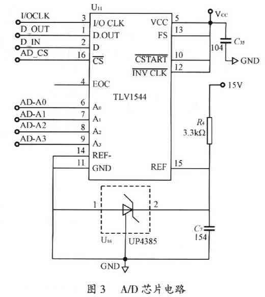

3.3 A/D转换
A/D转换芯片采用TLV1544。TLVl544的主要特点是:宽范围的单电源供电,VCC可为2.7~5.5V;芯片内部有着较高的转换速率,转换时间小于10μs;芯片提供4路外部输入通道,通过编程给芯片不同的状态字设置可以任意选择4个输入通道之一;芯片有4个端口作为同步串行接口,通过SPI总线的形式与微处理器连接;11位A/D转换,足以满足系统的要求。如图3所示。
控制对从选定的通道中输入的模拟信号的采样开始。由高变低开始模拟输入信号的采样;由低变高使采样和保持功能处于保持状态,并开始模/数转换。独立于输入/输出时钟信号,当为高时,开始工作。为低的持续时间控制开关电容阵列采样周期的持续时间。当不用时,接高电平。引脚(E0C)在A/D转换结束时变为高电平来表明转换完成。本单元通过查询EOC电平来判断是否转换完成从而进行数据的读取。

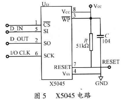

3.5 X5045电路设计
X5045电路的设计如图5所示。本器件将四种功能合于一体:上电复位控制、看门狗定时器、降压管理以及具有块保护功能的串行EEPROM。它有助于简化应用系统的设计,减少印制板的占用面积,提高可靠性。将其与CPC以SPI总线方式连接,读写简单,其内部的EEPROM还可以保护一些重要数据。
