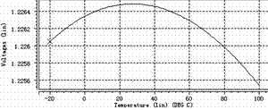

温度特性
电源电压固定在1.8V,对电路进行-20℃"100℃的温度扫描,仿真结果如图6所示。
图6 VREF随温度变化的特性曲线
从图6中可看出,VREF的最大和最小值分别是1.2265V和1.2256V,在27℃时,基准电压是1.2265V。VR EF的温度系数TCF可以用下式来衡量:
(12)
如图6所示,基准电压随温度的改变而改变,但变化幅度很小,从式(12)可知,TCF<10ppm/℃,满足DAC电路对基准电压的要求。

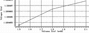

电源抑制特性
对电路进行电源电压的DC扫描,通过Hspice仿真得到的波形如图7所示。
图7 基准电压随电源电压的变化曲线
图7是坐标放大图,从图中可看出,电源电压在1.6V"2.0V变化时,基准电压从1.2264855V仅变化至1.2264875V。
基准电压的电源抑制特性可用PSRR来衡量,PSRR计算如下:
=153300=103.7dB (13)
可见,基准电压对电源的抑制性能非常好,几乎不随电源电压改变。
