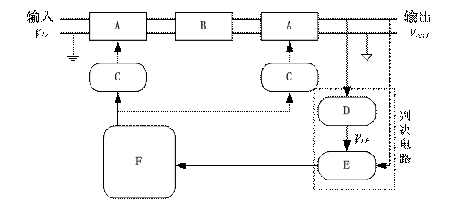

本直流传输电路的系统框图如图1所示。
图1 直流传输电路系统框图
图1中A是MOS管的阵列,B是电容的阵列,C是光电耦合器的阵列,D是稳压电路,E是电压比较器,F是单片机
光电耦合器控制MOS管的导通与断开,从而控制电容的工作状态。而光电耦合器的控制信号来自单片机。单片机的触发信号来自稳压电路与电压比较器组成的判决电路。
稳压电路将输出电压稳定为固定值,分压后作为阈值电压Vth。电压比较器将输出电压Vout 与阈值电压Vth 比较,若Vout 小于Vth ,触发单片机。单片机收到触发信号后,控制光电耦合器的导通与断开,从而控制MOS管的导通与断开,改变电容的工作状态。

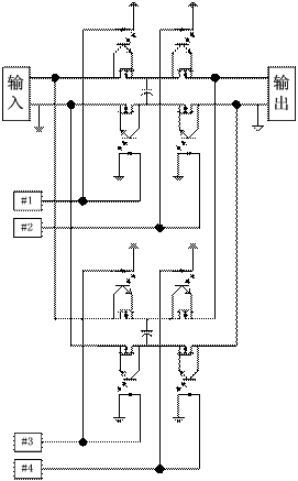

图2表示电容、MOS管、光电耦合器的连接图,即图1中的A、B、C的连接。
图2 电容、MOS管、光电耦合器的连接图
其中#1、#2、#3、#4接单片机的四个输出端口。
当#1为高电平,#2为低电平时,输入端的两个MOS管导通,电容处于充电状态。
当#1为低电平,#2为高电平时,输出端的两个MOS管导通,电容处于给负载供电状态。
当#1为低电平,#2为低电平时,输入端和输出端的MOS管关断,电容处于悬空状态。
而#1、#2都为高电平的情况是不允许的,这相当于把输入端与输出端连接起来,输入端的电磁干扰就会传递到输出端。在单片机编程时可以避免这种情况。
#3、#4的情况同#1、#2。
如图1和图2所示,电路输入端与输出端采用不同的“地”,避免电磁干扰通过共接的“地”传递到输出端。

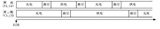

下面对两组电容工作的时序进行详细的分析。以四个电容为例,分两组,每组两个电容。
图3体现了本电路在时序上的两个特点。第一,在同一组电容中,充电与供电状态之间存在一个悬空状态,即电容与输入、输出端都断开,从而使输入、输出端之间不可能存在电磁耦合通路。第二,两组电容轮流供电时,有一段共同供电的时间,保证在任意时刻都有电容给负载供电,从而避免了两组电容同时切换带来的输出电压的突变,提高了输出电压的稳定性。
图3表示出两组电容的工作时序。
