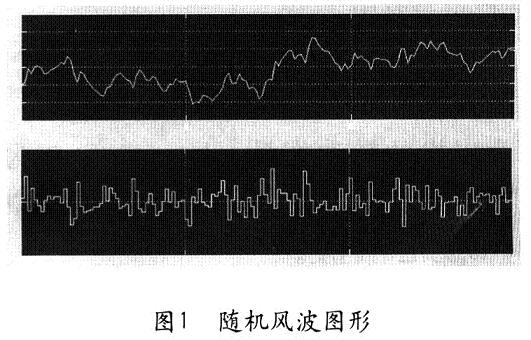

1.2 风速模型
根据文献所述,风速由四部分组成,即基本风速,渐变风速,阵风和噪声风。其中基本风速用于描述特定风场的稳态能量,渐变风用于描述风场稳态能量随时间的缓慢变化过程,阵风和噪声风用于描述风场风能的扰动和不确定因素。在MATLAB/simulink中,由于白噪声与风速的相似性,故用下列方程来代表风速:
式中:vwind是模拟的风速;m(t)是白噪声;Tv=9sec是时间常数;a=10.5m/s时是基本风速。建立了风速发生器仿真模型,由风速发生器产生的随机风波形如图l所示。

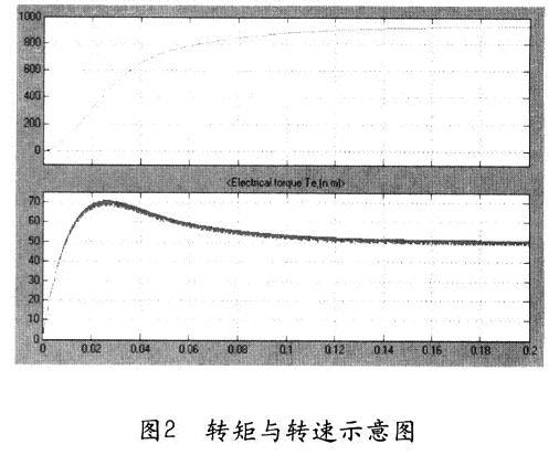

2.3 风力发电系统仿真研究

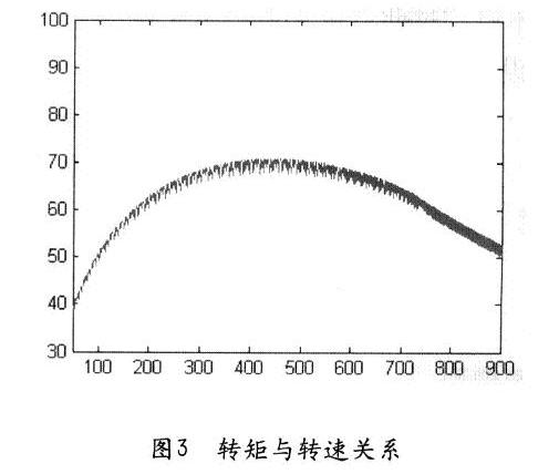

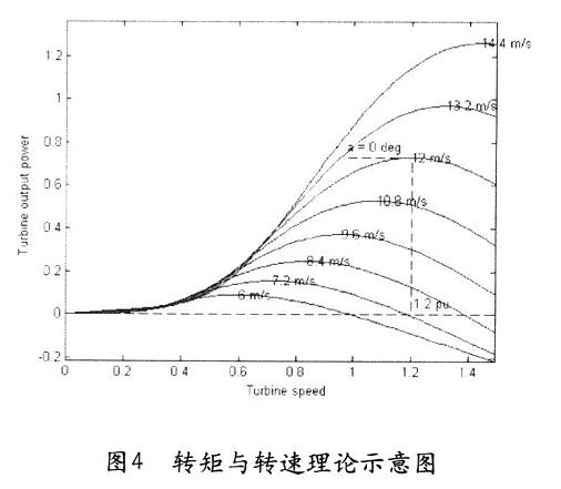

建立风力发电系统模拟系统的仿真,仿真过程为带载启动,电机附加一定值的负载转矩,转速给定变化采用给定50N·m的负载转矩,转矩与转速的示意图如图2所示,转矩与转速的关系如图3所示,转矩与转速的理论示意图如图4所示。图3波形表征了转矩与转速的关系曲线,也就表征了异步电机对风轮机的模拟情况,与理论情况相一致,通过仿真结果说明模型的建立是正确的。

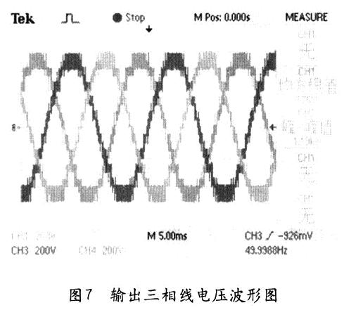

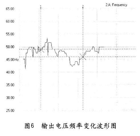

根据本文提出的风力机风轮模拟系统以及控制方法进行了模拟。实验所模拟的是风速为12m/s的风机,变频器输出电压的频率变化如图6所示。三相线电压的波形如图7所示。
