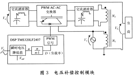

电压补偿控制模块如图3所示,根据系统控制对象的特点,从模块化及数字化的角度出发,选取数字化控制芯片TMS320LF2407,设计基于DSP的PWM实现方式。

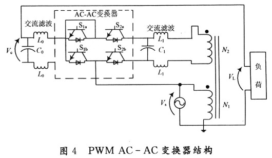

PWM AC-AC变换器的拓扑结构如图4所示。变换器输出电压Vc由式(3)给出。图4所示的变换器由4个IGBT(S1a,S1b,S2a,S2b)组成,通过操作开关S1a,S1b,S2a,S2b的开/关方式,可使变换器在正确操作时输出电压Vc与Vs同相。当电网电压正常时,开关S1a,S1b保持闭合,S2a,S2b保持开断,因而变换器输出电压Vc为0,负荷电压VL等于Vs。这种操作方式称为旁路方式,此时电源功率直接传输给用户,自耦变压器处于开路状态(即只吸收励磁电流)。而当电网电压降低时,变换器的开关S1(S1a,S1b)和S2(S2a,S2b)按(5)式所示的负载周期D动作,此时的负荷电压VL就等于Vc+Vs。
IGBT元件是通过合适的门信号方式驱动,这种控制技术可有效地降低开关时的损耗,省去缓冲电路。图4所示的电路可使传统的IGBT模块在变换器中得到广泛应用。图1所示的设计方案(单相)可推广到三相系统(无论有无中性点),如图5所示。通过各个PWM变换器模块,各相可独立控制。
