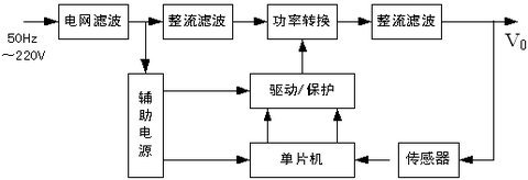

系统硬件部分由输入输出整流滤波电路、功率变换部分、驱动电路、单片机系统和辅助电路等几部分组成。图1为单片机控制功率直流电源结构框图。
图1 单片机控制功率电源结构框图
从图1中可以看到,50Hz、220V的交流电经电网滤波器消除来自电网的干扰,然后进入到输入整流滤波器进行整流滤波,变换成直流电压信号。该直流信号通过功率变换电路转化成高频交流信号,高频交流信号再经输出整流滤波电路转化成直流电压输出。控制电路采用PWM脉宽调制方式,由单片机产生的脉宽可调的PWM控制信号经驱动电路处理后,驱动功率变换电路工作。利用单片机高速ADC转换通道定时采集输出电压,并与期望值比较,根据其误差进行PID调节。电压采集电路实现了直流电压V0的采集,并使其与A/D转换器的模拟输入电压范围匹配,在开关电源发生过压、过流和短路故障时,保护电路对电源和负载起保护作用。辅助电源为控制电路、驱动电路等提供直流电源。

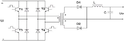

开关电源主电路是用来完成DC-AC-DC 的转换,系统主电路采用全桥型DC-DC 变换器,如图2 所示。本系统采用的功率开关器件是EUPEC 公司的BSM 50GB120DN2 系列的IGBT 模块,每个模块是一个半桥结构,故在全桥系统中,需要两个模块。每个模块内嵌入一个快速续流二极管

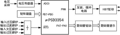

功率直流电源的控制电路采用ST 公司的μpsd3354 单片机为核心。控制电路主要完成如下功能:电压采集、A/D 转换、闭环调节、PWM 信号产生,IGBT 驱动与保护、键盘输入和输出电压显示等功能。控制电路主要包括:单片机系统、电压采集电路、IGBT驱动电路和键盘、显示电路等。结构框图如图3 所示。系统通过PWM 输出控制功率转换开关的导通与关断时间,完成对输出电压的稳定控制,通过A/ D 转换完成对开关电源输出电压的采样,同时采用电压闭环控制,开关电源工作时,根据期望值与电压反馈值的偏差,由单片机实现对PWM 占空比进行PID 调节。

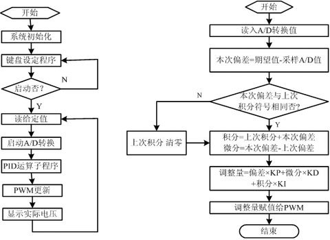

本系统主程序流程图如图4所示。主流程在完成各种变量和I/O初始化后,可以输入期望电压值并存入寄存器,当按下启动按钮后,启动电源系统,这里设定启动时,使PWM输出占空比为最小值,即0.1%。启动后,调用A/D转换子程序并读入键值,将反馈电压值与给定电压值相比较后,调用PID调节运算,更新驱动波形的占空比,然后调用PWM产生子程序输出PWM信号,并通过显示子程序显示输出电压。
图4 主程序流程图 图5 PID调节子程序流程图

PID调节由单片机来实现,单片机对给定信号与反馈信号相减得到的误差来计算调整量,用以控制开关的占空比。算法中,做了一点修正,当偏差与积分符号相反时,积分清零。因为若符号相反,说明积分项起了反作用,故把积分项清零。PID控制流程图如图5所示,参数KP、KI、KD在调试过程中设定。
