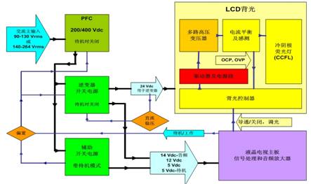

传统液晶电视电源主要由交流-直流(AC-DC)转换、直流-直流(DC-DC)转换及高压逆变器几部分组成。AC-DC和DC-DC在同一块电路板上,逆变器在另一块电路板上,通常与液晶面板在一起。其中,AC-DC电源部分将市电110 Vac/220 Vac电压进行整流、PFC和滤波,再转换为200 V/400 V的直流高压。由于传统逆变器的输入电压要求为24 V,所以200 V/400 V 的PFC的输出电压要经过降压转换,以产生多路输出电压,其中一路24 V电压提供给逆变器,即再经过直流-交流(DC-AC)转换为超过1,000 V甚至达2,000 V的高压,以便驱动液晶面板的CCFL背光灯。这种标准24 V逆变器液晶电视开关电源的功能框图如图1所示。
图1:采用标准直流24 V逆变器的传统液晶电视开关电源框图。

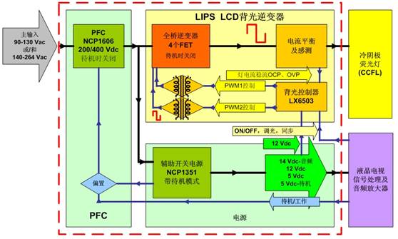

针对26英寸及以上尺寸的液晶电视,近年来出现了一种新的逆变器概念——高压液晶显示集成电源(LCD Integrated Power Supply,缩写为LIPS)。与采用位于独立电路板上逆变器的传统电源不同,这种LIPS解决方案将AC-DC、DC-DC和逆变器整合在同一块电路板上,在经过对市电的整流、PFC和滤波并获得200 V/400 V直流电压后,将直接采用200 V/400 V作为逆变器的输入电压,通过DC-AC升压转换为液晶面板所需的1,000 V以上,甚至高达2,000 V的电压。这样就省去了24 V转换段,减少了先降压至24 V再大幅升压背光源用一两千伏高压过程中的大量功率损耗,从而提升了系统能效,减少底盘发热量,并降低了总成本。
图2:安森美半导体针对32英寸液晶电视的全桥高压LIPS解决方案功能框图。
在这方面,安森美半导体与Microsemi公司充分发挥各自专长合作开发了适合多种功率等级的高压LIPS整套解决方案。针对32英寸液晶电视的LIPS解决方案如图2所示。在系统主板电源方面,这个解决方案采用了安森美半导体的NCP1606 PFC控制器,以及作为辅助开关电源的NCP1351 PWM控制器;在LIPS逆变器部分,采用了Microsemi使用软开关技术的LX6503移相全桥驱动器,它可以在固定工作频率进行零电压开关(ZVS)。与半桥架构相比,这种全桥逆变器解决方案具有显著优势,如减少电磁干扰(EMI)和功率损耗,同时改善背光灯的驱动电流波形,无需在桥上使用额外的功率二极管。这个全桥结构所采用的4个MOSFET变压器中的电流规格是半桥结构的一半,这样就可以通过隔离变压器直接驱动功率MOSFET,更易于实现初级端过流保护(OCP)等功能。
