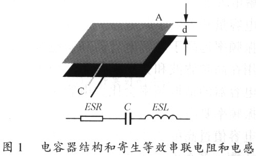

1.1 电容高频滤波特性
图1是电容器基本结构和高频等效模型。
电容的基本公式是
式(1)显示,减小电容器极板之间的距离(d)和增加极板的截面积(A)将增加电容器的电容量。

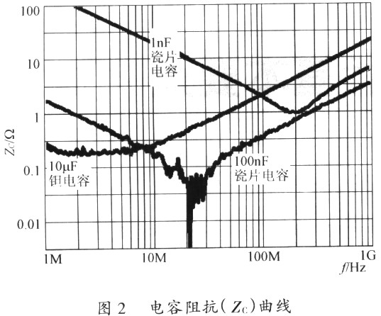

电容通常存在等效串联电阻(ESR)和等效串联电感(ESL)二个寄生参数。图2是电容器在不同工作频率下的阻抗(Zc)。
一个电容器的谐振频率(fo)可以从它自身电容量(C)和等效串联电感量(LESL)得到,即
当一个电容器工作频率在fo以下时,其阻抗随频率的上升而减小,即
当电容器工作频率在fo以上时,其阻抗会随频率的上升而增加,即
当电容器工作频率接近fo时,电容阻抗就等于它的等效串联电阻(RESR)。

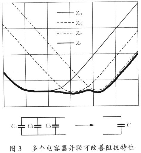

电解电容器一般都有很大的电容量和很大的等效串联电感。由于它的谐振频率很低,所以只能使用在低频滤波上。钽电容器一般都有较大电容量和较小等效串联电感,因而它的谐振频率会高于电解电容器,并能使用在中高频滤波上。瓷片电容器电容量和等效串联电感一般都很小,因而它的谐振频率远高于电解电容器和钽电容器,所以能使用在高频滤波和旁路电路上。由于小电容量瓷片电容器的谐振频率会比大电容量瓷片电容器的谐振频率要高,因此,在选择旁路电容时不能光选用电容值过高的瓷片电容器。为了改善电容的高频特性,多个不同特性的电容器可以并联起来使用。图3是多个不同特性的电容器并联后阻抗改善的效果。

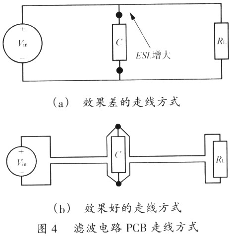

电源排版基本要点1 旁路瓷片电容器的电容不能太大,而它的寄生串联电感应尽量小,多个电容器并联能改善电容的高频阻抗特性。
图4显示了在一个PCB上输入电源(Vin)至负载(RL)的不同走线方式。为了降低滤波电容器(C)的ESL,其引线长度应尽量减短;而Vin。正极至RL和Vin负极至R1的走线应尽量靠近。

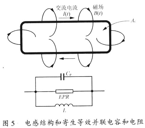

图5中的电流环路类似于一匝线圈的电感。高频交流电流所产生的电磁场R(t)将环绕在此环路的外部和内部。如果高频电流环路面积(Ac)很大,就会在此环路的内外部产生很大的电磁干扰。
电感的基本公式是
从式(5)可知,减小环路的面积(Ac)和增加环路周长(lm)可减小L。

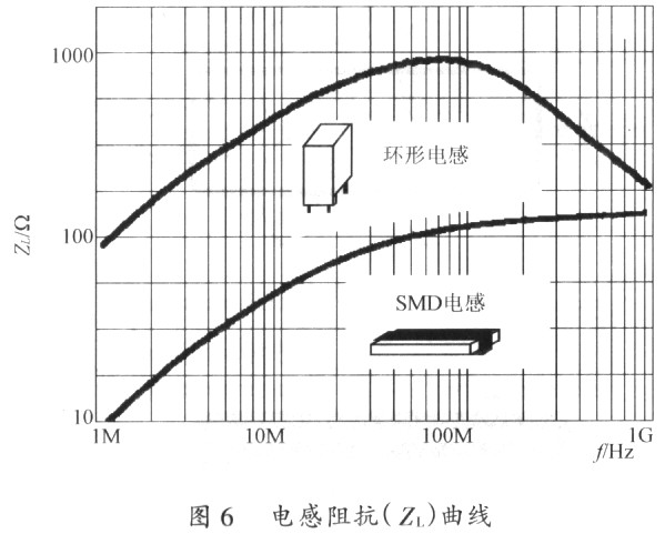

电感通常存在等效并联电阻(EPR)和等效并联电容(Cp)二个寄生参数。图6是电感在不同工作频率下的阻抗(ZL)。
谐振频率(fo)可以从电感自身电感值(L)和它的等效并联电容值(Cp)得到,即
当一个电感工作频率在fo以下时,电感阻抗随频率的上升而增加,即
当电感工作频率在fo以上时,电感阻抗随频率的上升而减小,即
当电感工作频率接近fo时,电感阻抗就等于它的等效并联电阻(REPR)。

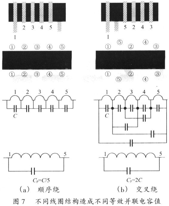

在开关电源中电感的Cp应该控制得越小越好。同时必须注意到,同一电感量的电感会由于线圈结构不同而产生不同的Cp值。图7就显示了同一电感量的电感在二种不同的线圈结构下不同的Cp值。图7(a)电感的5匝绕组是按顺序绕制。这种线圈结构的Cp值是l匝线圈等效并联电容值(C)的1/5。图7(b)电感的5匝绕组是按交叉顺序绕制。其中绕组4和5放置在绕组1、2、3之间,而绕组l和5非常靠近。这种线圈结构所产牛的Cp是1匝线圈C值的两倍。
可以看到,相同电感量的两种电感的Cp值居然相差达数倍。在高频滤波上如果一个电感的Cp值太大,高频噪音就会很容易地通过Cp直接耦合到负载上。这样的电感也就失去了它的高频滤波功能。

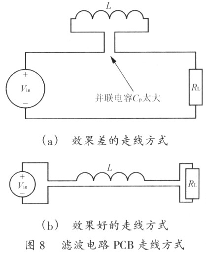

图8显示了在一个PCB上Vin通过L至负载(RL)的不同走线方式。为了降低电感的Cp,电感的二个引脚应尽量远离。而Vin正极至RL和Vin负极至RL的走线应尽量靠近。
电源排版基本要点2 电感的寄生并联电容应尽量小,电感引脚焊盘之间的距离越远越好。

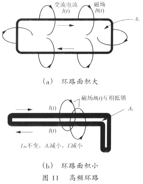

1.4 高频环路
开关电源中有许多由功率器件所组成的高频环路,如果对这△环路处婵得不好的话,就会对电源的正常工作造成很大影响。为了减小高频环路所产生的电磁波噪音,该环路的面积应该控制得非常小。如图l1(a)所示,高频电流环路面积很大,就会在环路的内部和外部产生很强的电磁于扰。同样的高频电流,当环路面积设计得非常小时,如图11(b)所示,环路内部和外部电磁场互相抵消,整个电路会变得非常安静。
电源排版基本要点4 高频环路的面积应尽可能减小。

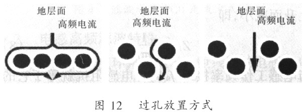

许多设计人员喜欢在多层PCB卜放置很多过孔(VIAS)。但是,必须避免在高频电流返同路径上放置过多过。否则,地层上高频电流走线会遭到破坏。如果必须在高频电流路径上放置一些过孔的活,过孔之间可以留出一空间让高频电流顺利通过,图12显示了过孔放置方式。
电源排版基本要点5 过孔放置不应破坏高频电流在地层上的流经。

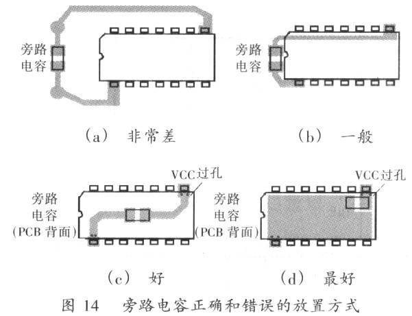

旁路电容(Decouple)的放置也要考虑到它的串联电感值。旁路电容必须是低阻抗和低ESL乩的瓷片电容。但如果一个高品质瓷片电容在PCB上放置的方式不对,它的高频滤波功能也就消失了。图14显示了旁路电容正确和错误的放置方式。

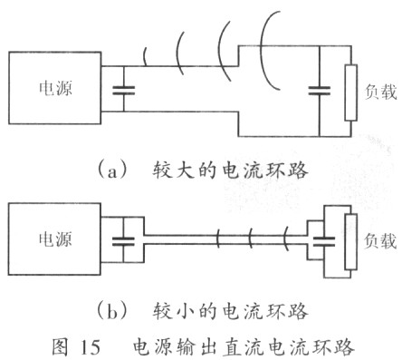

许多开关电源的负载远离电源的输出端口。为了避免输出走线受电源自身或周边电子器件所产生的电磁下扰,输出电源走线必须像图l5(b)那样靠得很近,使输出电流环路的面积尽可能减小。

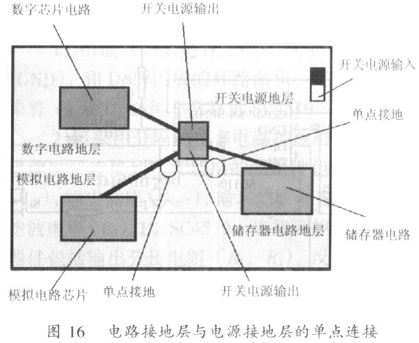

1.7 地层在系统板上的分隔
新一代电子产品系统板七会同时有模拟电路、数字电路、开关电源电路。为了减小丌关电源噪音对敏感的模拟和数字电路的影响,通常需要分隔不同电路的接地层。如果选用多层PCB,不同电路的接地层可由不同PCB板层来分隔。如果整个产品只有一层接地层,则必须像图16中那样在单层中分隔。无论是在多层PCB上进行地层分隔还是在单层PCB 上进行地层分隔,不同电路的地层都应该通过单点与开关电源的接地层相连接。
电源排版基本要点6 系统板七不同电路需要不同接地层,不同电路的接地层通过单点与电源接地层相连接。

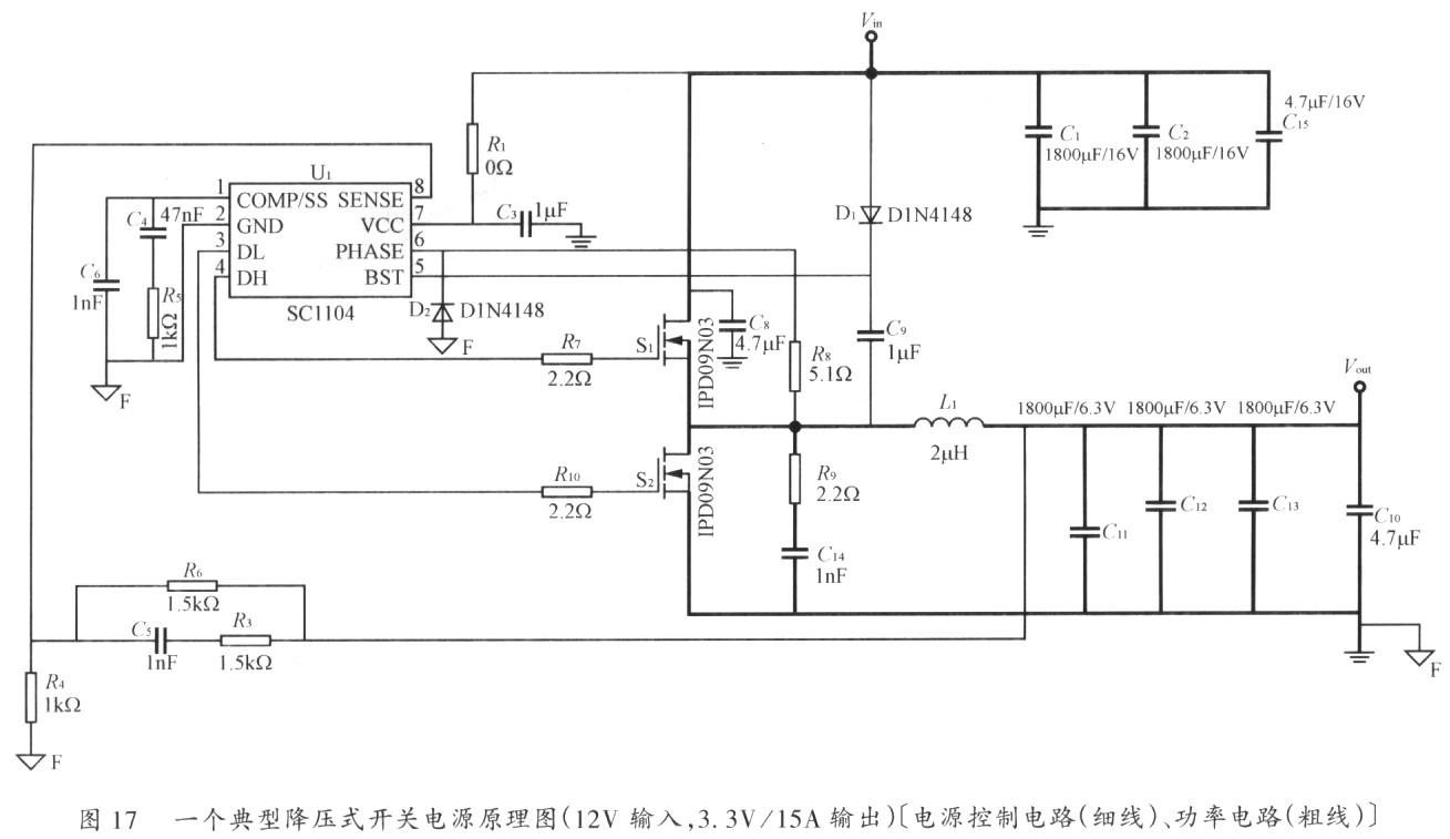

压式开关电源原理图。设汁人员应能在此线路图上区分出功率电路中元器件和控制信号电路中元器件。如果设计者将该电源中所有的元器件当作数字电路中的元器件来处理,则问题会相当严重。通常首先需要知道电源高频电流的路径,并区分小信号控制电路和功率电路元器件及其走线。一般来讲,电源的功率电路主要包括输入滤波电容、输出滤波电容、滤波电感、上下端功率场效应管。控制电路主要包括PWM控制芯片、旁路电容、自举电路、反馈分压电阻、反馈补偿电路。

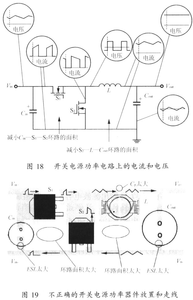

图18显示一个降压式开关电源功率电路元器件卜的电流和电压波形。由于从输入滤波电容(Cin),上端场效应管(S1)和F端场效应管(S2)中所流过的电流是带有高频率和高峰值的交流电流,所以由Cin-S1-S2所形成的环路面积要尽量减小。同时由S2,L和输出滤波电容(Cout)所组成的环路面积也要尽量减小。

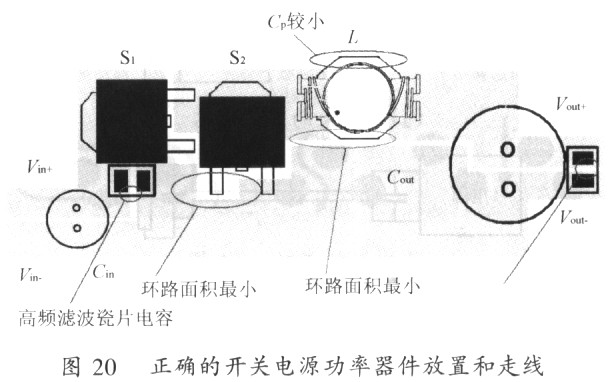

如果设汁者未按本丈所述的要点来制作功率电路PCB,很可能制作出网19所示的电源PCB,图19的PCB排版存在许多错误:第一,由于Cin有很大的ESL,Cin的高频滤波能力基本上消失;第二,Cin-S1-S2和S1-LCout环路的面积太大,所产生的电磁噪音会对电源本身和周边电路造成很大于扰;第三,L的焊盘靠得太近,造成Cp太大而降低了它的高频滤波功能;第四,Cout焊盘引线太长,造成FSL太大而失去了高频滤波线。 Cin-S1-S2和S2-L-Cout环路的面积已控制到最小。S1的源极,S2的漏极和L之问的连接点是一整块铜片焊盘。由于该连接点上的电压是高频,S1、S2和L需要靠得非常近。虽然L和Cout之间的走线上没有高峰值的高频电流,但比较宽的走线可以降低直流阻抗的损耗使电源的效率得到提高。如果成本上允许,电源可用一面完全是接地层的双面PCB,但必须注意在地层卜尽量避免走功率和信号线。在电源的输入和输出端口还各增加了一个瓷片电容器来改善电源的高频滤波性能。

图21是图17 PCB的元器件面走线图。此电源中采用了一个低价PWM控制器(Semtech型号SCIIO4A)。PCB下层是一个完整的接地层。此PCB功率地层与控制地层之间没有分隔。可以看到该电源的功率电路由输入插座(PCB左上端)通过输入滤波电容器(C1,C2,),S1,S2,L1,输出滤波电容器(C10,C11,C12,C13),一直到输出插座(PCB右下端)。SCll04A被放置在PCB的左下端。因为,在地层上功率电路电流不通过控制电路,所以,无必要将控制电路接地层与功率电路接地层进行分隔。如果输入插座是放置在PCB的左下端,那么在地层上功率电路电流会直接通过控制电路,这时就有必要将二者分隔。

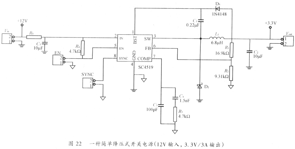

图22是另一种降压式开关电源,该电源能使12V输入电压转换成3.3V输出电压,输出电流可达3A。此电源上使用了一个集成电源控制器(Semtech型号SC4519)。这种控制器将一个功率管集成在电源控制器芯片中。这样的电源非常简单,尤其适合应用在便携式DVD机,ADSL,机顶盒等消费类电子产品。

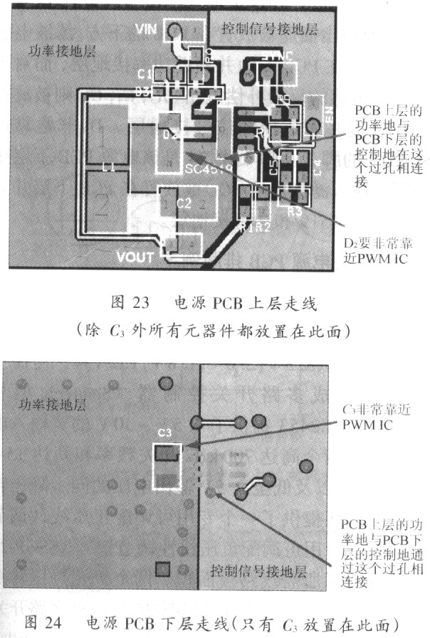

同前面例子一样,对于这种简单开关电源,在PCB排版时也应注意以下几点。
1)由输入滤波电容(C3),SC4519的接地脚(GND),和D2所围成的环路面积一定要小。这意味着C3及D2必须非常靠近SC4519。
2)可采用分隔的功率电路接地层和控制电路接地层。连接到功率地层的元器件包括输入插座(VIN),输出插座(VOUT),输入滤波电容(C3),输出滤波电容(C2),D2,SC4519。连接到控制地层的元器件包括输出分压电阻(R1,R2),反馈补偿电路(R3,C4,C3,),使能插座(EN),同步插座(SYNC)。
3)在SC4519接地脚的附近加 个过孔将功率电路接地层与控制信号电路接地层单点式的相连接。
图23是该电源PCB上层排版图。为了力便读者理解,功率接地层和控制信号接地层分别用不同颜色来表示。在这里输入插座被放置在PCB的上方,而输出插座被放置在PCB的下方.滤波电感(L1)被放在PCB左边并靠近功率接地层,而对于噪音较敏感的反馈补偿电路(R3,C4,C5)则被放存PCB右边并靠近控制信号接地层。D2非常靠近SC4519的脚3及脚4。图24是该电源PCB下层排版图。输入滤波电容(C3)被放置在PCB下层并非常靠近SC4519和功率接地层。

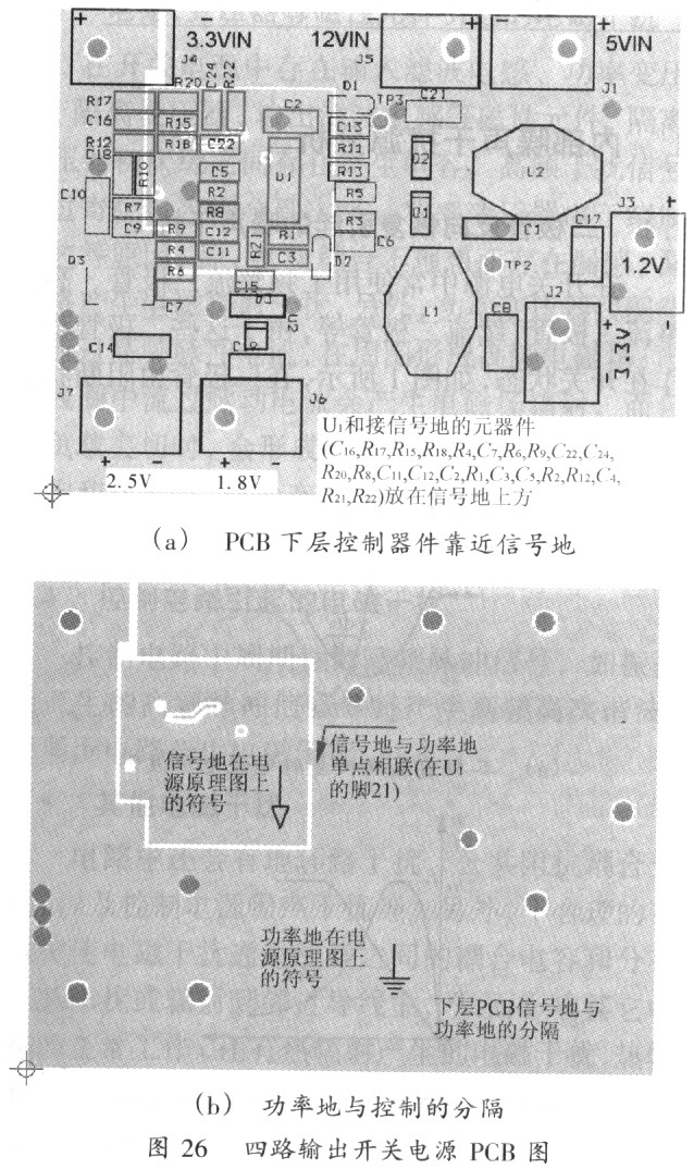

最后讨论一种多路输出开关电源PCB排版要点。此电源有3组输入电压(12V,5V和3.3V),4组输出电压(3.3v,2.6V,1.8V,1.2V)。该电源使用了,一集成多路开关控制器(Serotech型号SC2453)。SC2453提供了4.5V~30V的宽输入电压范围,两个高达700kHz开关频率和高达15A输出电流,以及低至0.5V输出电压的同步降压转换器。它还提供了一个专用可调配正压线性调节器和一个专用可调配负压线性调节器。TSSOP-28封装减小了所需线路板面积。两个异相降压转换器可以减小输入电流纹波。图25是这种多路开关电源的原理图。其中3.3V输出由5V输人产生,l.2V输出由12V输入产生,2.6V和1.8V输出由3.3V输入产生。由于该电源上所有元器件都必须被放置在一个面积较小的PCB上,为此必须将电源的功率地层和控制信号地层分隔开来。参照前面几节中讨论过的要点,首先将图25中连接到功率地层的元器件和连接到控制信号地层的元器件区分开来,然后将控制信号元器件放在信号地层上并靠近SC2453控制信号地层与功率地层通过单点相连接。这连接点通常会选择在控制芯片的接地脚(SC2453中的脚21)。图26详细描述了该电源排版方式。
电源排版基本要点8 开关电源功率电路和控制信号电路下的元器件需要连接不同的接地层,这二个地层一般都是通过单点相连接。
