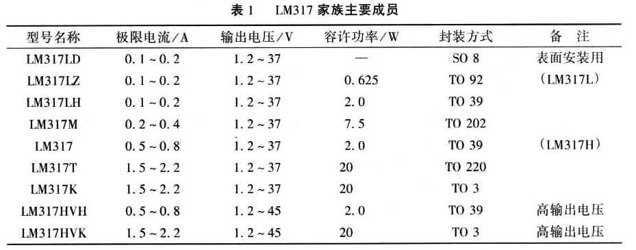

设电源的输出总功率P0,负载额定电压U0,则输出电流额定值为I0=P0/U0,为了使电路稳定运行,还需要考虑一定的设计余量(一般取10%以上)。LM317系列稳压器主要参数如表1所列,根据计算出的电流值,选择相应的稳压器。

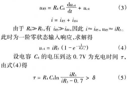

电机启动时必须满足充电时间Υ大于启动时间δ,V2不导通,电机才能正常启动。由于启动电流很大,一般是额定电流的4"7倍,可看成不变,设为I=5I0。根据图4可知。

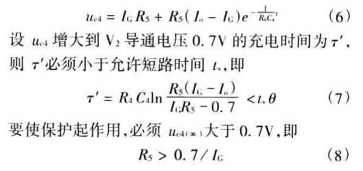

设电机负荷在额定状态下运行,电机电流I0已经稳定。电机短路或堵转后,电流突然增大到短路电流Is,电容C4开始充电。考虑一定的设计余量,取保护电流设定值IG

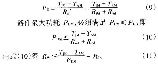

2.6 散热设计
稳压器的最大允许功耗取决于芯片的最高结温TjM,当T??
求得Rθd后,通过查散热片等效热阻与材料厚度和表面积关系的有关手册.可得到表面积的范围。表2列出了几种常用封装形式的热阻。

定电流I0=0.625A,电机启动时间δ=50ms,允许短路时间ts=500ms,保护电流整定值Ic=2A,最高环境温度TAM=+45℃的条件下。设计出各电路参数见表3。
