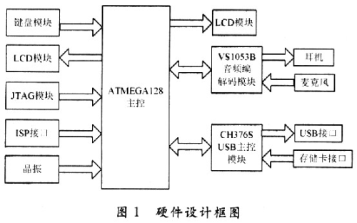

该硬件系统主要由主控模块、智能扩展接口、音频编解码模块、液晶显示模块、键盘LED指示模块、JTAG/ISP/RS 232下载接口构成,逻辑连接图如图1所示。
