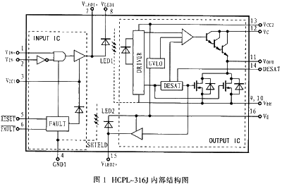

图1为HCPL-316J内部结构图。光耦管LED1组成输入控制电路,VIN+和VIN-分别为正/负逻辑输入端。当输入负逻辑信号时,VIN+置为高电平,VIN-接输入信号;反之,当输入正逻辑信号时,则VIN-置为低电平,VIN+接输入信号。输入信号门电路由LED1传送到内部驱动电路并转换为IGBT的门极驱动信号。光耦管LED2等组成故障信号控制电路,该驱动器7引脚悬空,8引脚接地,VCC1和GND1为输入侧电源,VCC2和VEE为输出侧电源,VC为推挽式输出三极管集电极的电源可直接与VCC2相接,或者串联一只电阻RC以限制输出导通电流,VOUT为门极驱动电压输出端。可以在被驱动的功率器件过流或门极驱动电路自身电源发生故障时,对被驱动的IGBT进行快速有效地保护。该系列驱动器只需一个非隔离的+15 V电源;具有高dv/dt容量;保护功能完善;故障记忆,通过FAULT信号告知控制系统;上下互锁,避免同一桥臂两只IGBT同时开通;栅极电阻外部可调,使用不同功率的IGBT时都能工作在较高的开关频率下,并得到高转换效率。
由LED2等组成的故障保护电路,DESAT为过流检测输入端,通过串联电阻和箝位二极管与IGBT集电极相连。正常状态下,不可能检测到过流故障,FAULT为低电平,RS触发器输出端Q保持低电平,确保输入信号通过发光二极管LED1,且故障信号输出FAULT为高电平,复位端RESET对输入通道不起作用。若DESAT检测到过流信号(DESAT端电压超过7 V),则FAULT为高电平。该信号经内部逻辑一方面闭锁驱动器输出及LED1的输入信号,另一方面使LED2导通,RS触发器输出端Q为高电平,故障输出FAULT为低电平,通知外部微机。当IGBT发生过流。驱动器输出电平下降,使IGBT软关断,以避免突然关断时因产生过压而导致IGBT损坏。另外,由于故障输出端FAULT为集电极开路,可实现多个器件的FAULT并联到微机上。
FAULT发生故障后一直保持低电平,直至RESET输入复位为低电平信号。

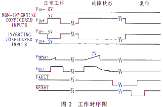

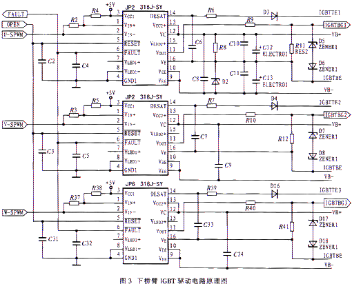

在利用下臂驱动器驱动比150 A/1 200 V更大的IGBT时,可外接电流缓冲器,以扩大其驱动能力。由图2的工作时序可知,当DESAT端电压超过7 V时,产生过流。IGBT下桥臂的驱动电路图如图3所示。
图3中电源+5 V、VB+、VB-(VB+与VB-的电压均为25 V)为器件提供工作电压。与16引脚相连的电位符号IGBTBE和IGBT模块下桥臂的发射极相连,与11引脚相连的IGBTBG1~3分别和下桥臂的门极相接,控制IGBT的导通和关断。当14引脚DESAT的电压高于7 V检测到过流信号或VCC欠压时,6引脚FAULT为低电平,器件自动闭锁所有输出,用于保护IGBT模块,同时向微处理器发出一个报警信号。

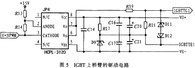

上桥臂驱动HCPL-3120是由磷砷化镓光耦合器和功率输出电路组成,其主要特征:8引脚双列直插封装;驱动电路的最大输出电流峰值为2.0 A;最小共模抑制比为15 kV/μs;最大低电平为0.5 V,无需栅极负压;最大供电电流为5 mA;电源电压范围为15 V~30 V;最大开关速度为0.5斗s;具有滞环欠压锁定输出(UVLO)功能。HCPL-3120的内部结构框图如图4所示。HCPL-3120输出电路具有宽限工作电压范围,使其易于提供门控器件所需的驱动电压。它适于额定容量为1 200 V/100 A的IGBT。对于更高容量的IGBT,可外接电流缓冲器,以扩展其驱动能力。上桥臂IGBT驱动电路的原理图如图5所示。
图5中。VU+与VU-电压为25 V,输出端(Vo)IGBTTG1和IGBT模块上桥臂中U项的一个门极相连接,IGBTTE1和发射极相连接,从而控制IGBT的导通和关断。

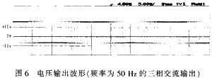

图6是测试时从示波器上获取的。从图中看到正向驱动电压为+16.5 V,负向驱动电压为-7.5 V;采用此种方式能够有效、快速地导通和关断IGBT,减少了导通和关断过程中的损耗。
