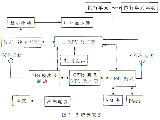

本设计中的车载移动终端是车载监控调度系统的核心,其功能是:采集车辆数据(包括GPS定位信息、车辆运行状况信息等)通过无线信道发送给监控中心,同时接收、响应监控中心的指令。主要由GPS接收单元、GPRS通信单元、主控制器单元、中文液晶显示屏与键盘组成的人机交互单元及电话手柄组成,是典型的多MPU嵌入式系统,如图1所示。
整个系统安装在仪表板下方,GPS天线和GPRS天线由磁性底座安装在车顶,键盘、显示、控制及驱动单元在仪表板前方,都是杂波较强的位置。

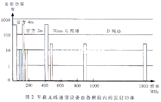

(1)车载无线通信设备
车载无线通信设备是一个潜在的直接骚扰源,可以直接在汽车附近产生约4V/m的场强。该场强随着距离的增大按照E-1/r2的规律衰减,其各个频段内的发射功率如图2。

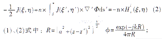

通过磁矢A和位函数φ,可推导出导体面上所采用的磁场积分方程:
n为导体面外法线单位矢量;
R为场点(ξ,η)到源点(ξ,η)的距离。

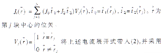

对(1)式,在天线较细的情况下,将天线离散为多个短直细线,令
,用矩量法求解时可令基函数为:
段长度,ιj为第j段的中心位置,结合线段两端电荷与电流的连续性,通过矩量法求解参数,从而得到电流。
对于(2)式,面电流可展开为:
合适的权函数,如点选配法、子域匹配法、最小二乘法等。计算中使用ωm =δ(x-xm)进行点选配,得到矩阵方程并求解,从而得到面上电流的分布。

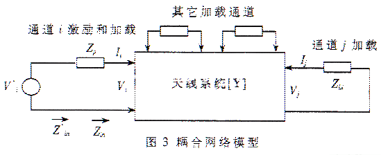

对于多天线间的耦合度计算,可将其等效为多端口微波网络处理。耦合网络模型如图3。

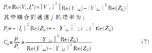

耦合度定义为:
Pinc为入射到发射天线的功率;Pin为发射天线端的输入功率;Pout为接收天线端的净输出功率;Γ为发射天线端的复电压反射系数。

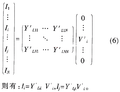

考虑任意激励和加载,将天线统一进行分段,各段符合叠加原理,根据欧姆定律,对于N通道系统有矩阵方程:
其中,[YL]为在馈入端存在规定负载时的短路导纳矩阵,
考虑系统中任意两天线间的耦合度:假定通道i被激励,通道j被加载,对上述矩阵方程展开有:

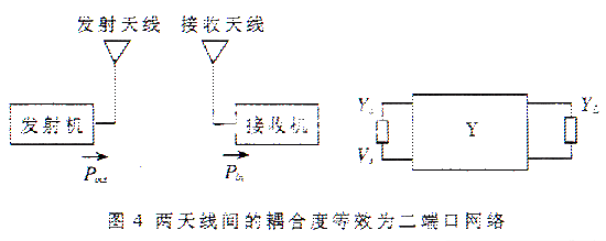

实际计算两个天线间的耦合度时,可将其等效为二端口网络,如图4。
其中, 是接收天线负载为YL
时,发射天线的输入导纳。
实际计算中,先对一个天线端口馈电,另一个天线输入端口短路,根据式(1)、(2),利用矩量法求解所需端口的输入电流,根据式(5)求解出相应的阻抗值,再按式(7)求解耦合度。对于两天线间的耦合度,可相应简化求解。
