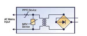

图2 接在交流电源电路中的协调式过压及过流保护
图2说明了金属氧化物压敏变阻器(MOV)如何与PPTC器件结合使用。这两者的结合提高了苛刻交流环境中的设备可靠性,并且达到国际电工委员会的IEC 61000标准的测试要求。
金属氧化物压敏变阻器具有高的通流和能量吸收能力,快的响应速度,低廉的成本,非常适合在电源端进行过压保护。PPTC过流保护器件的额定工作电压也是交流240V,允许最高达265V的间歇性电压,可以与交流电源输入线路中的压敏变阻器安装在一起。
可自动恢复的PPTC保护器件与一次性电流熔断器不同,在出现故障时,如果电流略有上升就会引起其温度升高,防止电路损坏。把PPTC器件安装在可能发热的元件附近,例如磁性元件、场效应晶体管(FET),或者功率电阻器旁,只需要一个就能够实现过流保护和过热保护。
交流电源出现的一些过载状况可能会导致压敏变阻器仍然处在钳位状态,这时电流会继续流过,最终可能会导致这个器件因过热而损坏。把PPTC器件装在金属氧化物压敏变阻器附近,就可以密切地监控压敏变阻器的发热状况。在压敏变阻器长时间过载的情况下,它的热量会传送到PPTC器件上,使PPTC器件更快地转变为高阻状态,限制压敏变阻器中的电流,从而保护压敏变阻器不致烧坏。

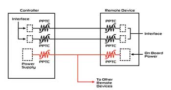

图3 PPTC器件能够保护控制器和遥控装置之间的连接线路以及电源输入电路
除了控制器,任何远程传感器、指示器,或者需要电源的制动器、模拟电路,或者通信总线接口,如果使用PPTC器件,都会给它们带来益处(见图3)。这些元件经常会因为接错线路、接错电源或者中线连接不牢固而造成损坏。
