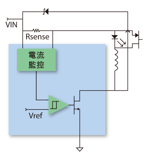

参考图1,控制是基于预先确定滞后电压比较器而实现的。LED中的电流通常用电阻(Rsense)测量,其数值一般在比较器设定的上下阈值之间变化。阈值的设置要在测量精密度/抗噪音性能和效率之间取得平衡。典型的滞后电压在50mV到250mV之间。
图1:迟滞型降压转换器。
振荡频率则取决于许多因素,其中电感的选择是最重要的。迟滞型转换器的关键特点之一是其自振荡的特性。这意味着频率将随输入电压、LED电流和必须驱动的LED数量变化而改变。然而,这种转换器经常执行在连续模式,这意味着电感永远不会饱和,也不会完全耗尽电流。这种固有的稳定性意味着迟滞型转换器可以运作在宽广的电压范围,不需要用外部组件进行补偿。就像许多PWM拓朴一样,这种转换器对工作周期范围也没有限制。

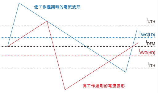

然而,工作周期确实会影响精密度。工作周期主要受制于输入电压和输出电压的比值,而输入输出电压比又取决于特定输入电压所驱动的LED数量。例如30V的高输入电压驱动单个3V LED的情况,此时的工作周期是10%。而30V电压驱动9个3V LED(27V正向电压)时的工作周期为90%。第二种情况会有较高的效率。这两种特例都存在这样的问题,即LED电流是从50%工作周期的滞后(纹波)检测电压平均得到的,近似于三角关系。在这种极限工作周期情况下,传播延迟和过冲等因素会导致电流与要求值产生偏差,如图2所示。当工作周期小于20%或大于80%时,通常不太可能做到严格的电流控制。
图2:在使用迟滞型降压DC/DC转换器调光LED时需要考虑的精密度因素。

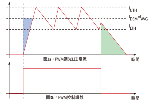

图3a代表LED中的电流。当施加供电电压时,内部MOSFET开关导通,流经检测电阻、LED、电感和开关的电流从零向上阈值I(SUB/)UP(/SUB)跃升。当电流达到上阈值时,电流又开始向下阈值I(SUB/)LO(/SUB)下降,到达下阈值后再向I(SUB/)UP(/SUB)跃升。上下阈值取决于检测电阻和内部参考电压。
图3a&3b:PWM调光。
图3b所示的PWM波形是用于控制LED亮度的8位讯号中之最高位。对于理想的调光电路来说,将PWM讯号驱动到高位准时将导致电路实时振动,此时平均值等于I(SUB/)AVG(/SUB),当PWM讯号驱动到低位准时电流立即降低到零。图3a中的曲线显示,有两项因素会导致输出电流误差,如图中阴影区的指示。在初始上升(蓝色阴影)期间电流应等于I(SUB/)AVG(/SUB),因为这段时间的平均电流很低。同样,在最后的下降期间电流应等于0,但绿色阴影区显示事实不是这样。如果LED电流的工作周期等于50%,那么上升/下降摆率是相同的,这两个误差也不会存在,但实际工作周期经常不是50%。如果在PWM导通周期内转换器执行许多次振荡,那么这些误差效应将可以忽略。

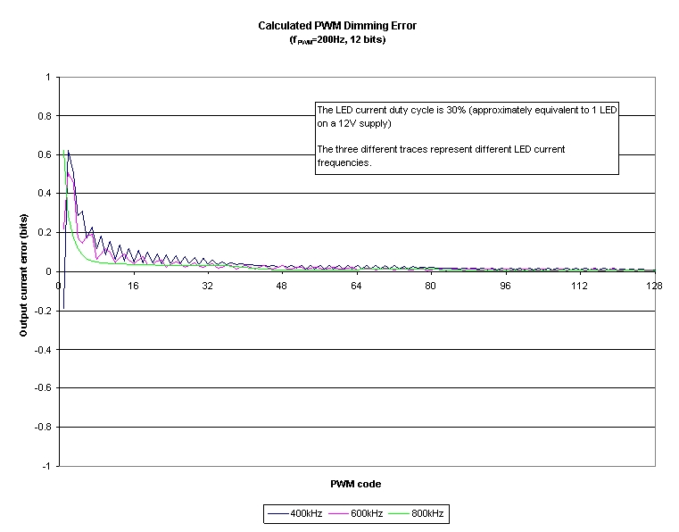

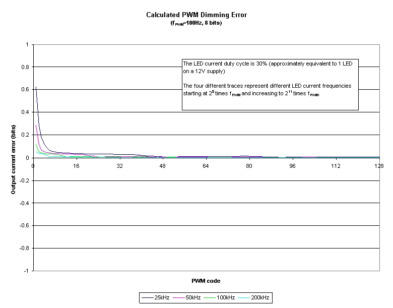

在较高PWM工作周期时,由于LED响应和人眼的原因,一些小误差可能觉察不出来,但在非常低的PWM工作周期时,误差就变得非常突出。图4和图5给出了低PWM工作周期时,输出电流精密度随PWM与转换器振荡频率比值的变化。图中的每根线代表了不同的转换器振荡频率,PWM频率是100Hz,x轴代表PWM工作周期,y轴代表平均输出电流在位分辨率方面的误差。
图4:输出电流误差:8位分辨率,100Hz PWM。
图5:输出电流误差:12位分辨率,200Hz PWM。

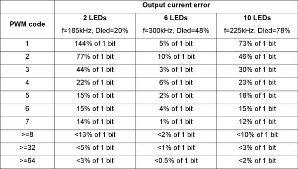

让我们以48V电压供电并透过100μH电感驱动3.5W白色LED的ZXLD1362 LED驱动器为例。如果是200Hz的PWM调光到10位分辨率,那么输出电流精密度如表1所示。
表1:PWM频率和分辨率对输出电流精密度的影响。
当PWM调光迟滞型转换器时,PWM频率与转换器频率之比决定了低输出电流的精密度。为了得到最高的精密度,建议这个比值要远大于调光步数,也就是说,一个PWM位的周期应远大于一个转换器的周期时间。根据经验显示,对于n位的调光,LED迟滞开关频率应大于PWM频率的2n倍,最好是大于2(n+2)倍。关键的折衷措施之一是避免低频PWM调光和所需精密度带来的频闪效应,特别是在低亮度状态或PWM频率相对转换器开关频率增加时。

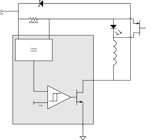

提高PWM调光精密度的方法之一是在LED上使用旁路组件,例如图6所示的PMOS。透过这种方式,电感电流将持续流动,因而消除上升和下降误差,提高精密度,不过效率有所降低。
图6:使用旁路PMOS实现PWM调光。

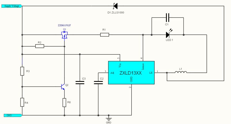

许多开关控制器并未提供很好的调光范围,通常从最大值的降幅为10:1。因为眼睛对于曲线的反应呈对数方式,因此电流的10:1调光变化无法产生令人满意的亮度降低效果,看起来只是达到最高亮度的一半。图7所示的电路方法充分利用了迟滞拓朴的简单性、内在稳定性和灵活性,可产生约50:1的直流调光范围。
图7:用于高效直流输入电压调光控制的电路。
在某些建筑应用中,透过降低输入电压进行调光极具优势。只需一个电阻串联一个LED的简单电路就能达到理想的效果,但如果用12V电压驱动5W LED,那么在最大亮度时电阻上的功耗约为10W。图7所示电路可以产生理想的效果,即随着两个输入端上电压的降低,电流将有效地降低,且同时仍能保持对电流的控制。
转换器以保持Vin和Isense端之间平均100mV的电压来控制电流。在该位置正常只有一个电阻。将ADJ接脚与P通道MOSFET连接就能使该电路工作。这个MOSFET有很小的讯号内电阻,将增加Vin和Isense端子之间的正常固定电阻。在低电压时,MOSFET的RDS(导通)主导有效电阻。在较高电压时,透过提高ADJ接脚电压即可提升整体电流,因而最大化动态范围。
不同MOSFET组件的RDS(导通)有约20%的差异。实际应用中的总检测电阻变化约为10%,这意味着用相同降幅的电压驱动的不同LED灯之间存在差异。LED在亮度与电流特性方面也有变化。RDS(导通)变化的影响程度取决于它占总检测电阻的比例。
在较低电流时工作频率会上升,因而导致效率下降,但这个问题不严重,因为LED功率很低。这种方式可以实现更平顺的调光控制,而且除了正常装配在LED灯上的两个标准接脚外,也没有其它要求。

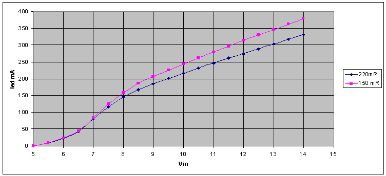

对于检测电阻的两个值测量的结果如图8所示,电路见图7。
图8:图7电路中LED电流与输入电压的关系。

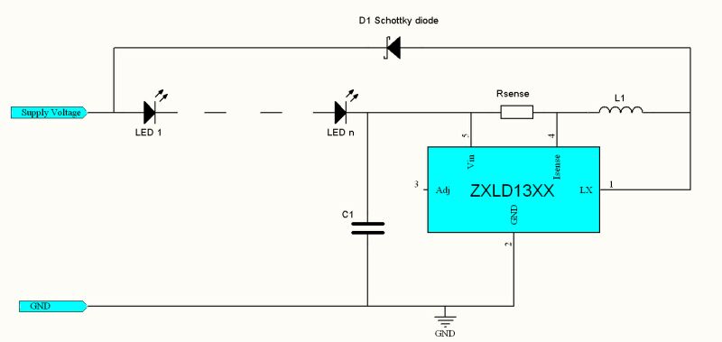

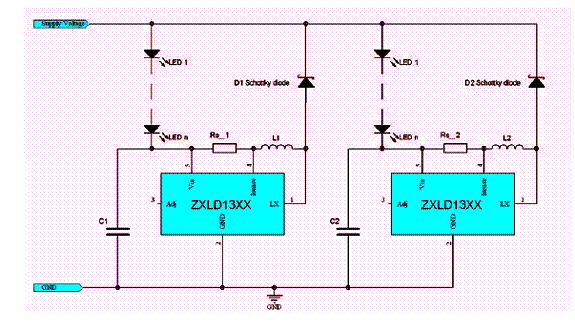

对于降压LED控制器来说,最好使用高侧电流检测方式,此时LED位于电流检测电阻和电感之后。迟滞转换器的简单特性提供了共阳极的LED驱动方案。
这种共阳极电路见图9,它将LED的正极直接连到电源上。LED灯仍与检测电阻(Rsense)和电感串联在一起,因此仍可确保迟滞型转换器正常工作。共阳极的称呼通常指的是单个LED(或并联LED组)的配置,但这个概念可以扩展到串联LED或共享同一V+电压轨的多个LED链。
图9:共阳极拓朴。
这种配置主要在电路性能方面具有不少优势,而且在安装便利性和系统中组件数量方面也有明显优势。从性能角度看,这种电路在负载调整率方面比标准降压拓朴已有所改进。而且这种电路的开关频率较低,因而减少了开关的功率损耗,提高了效率。对于多LED串系统来说热管理也更简单了,因为所有正极都接在一个散热器上,具有相同的电位,如图10所示。最后,由于输入端的电压变化幅度变小了,共阳极配置还允许使用更小的输入电容器。
图10:使用共阳极拓朴的多通道LED控制。
共阳极拓朴结构简化了LED灯箱广告和灯墙应用的安装,驱动器通常在远程就与LED串分开来。在这种情况下,每一LED串的第一个正极被直接连至电源上,因此只需一根线就可以连接所有的LED串。不过,仍需使用另外一根线连接每一LED串的负极。
总之,共阳极拓朴不仅节省了走线,而且减少了组件数量。通常必须为LED灯并联一个电容器以便减少LED上的纹波电压,而在共阳极连接中就不必要再这样做,因为输入电容器已经解决了这个问题。值得注意的是,经过迟滞型转换器的供电电流会流至LED,但对效率的影响可以忽略。
