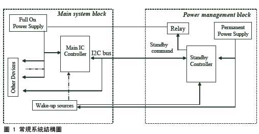

图 1 显示了常规系统的结构图,这些系统包括音频/视频产品、办公设备和家用电器产品。不论是什么应用,都可以将它们分为两部分:
· 主系统模块(block)
· 电源管理模块
主系统模块执行系统主要目的的活动;其硬件拓扑结构对于不同产品是不同的,但是每个都含有一个包括 I2C 总线的主IC 控制器 ,以及至少一个唤醒源(wake-up source)。
主IC 控制器管理所有的系统功能,与待机控制器、唤醒源和其它设备相连接。
唤醒源是指能命令待机控制器退出待机模式和回到活动模式的事件。常用唤醒源是远程控制接收器、键盘、VGA和HDMI输入等。唤醒源也可以是定时器事件(timer event),用于记录、启动特定的操作,或用于定期更新。
在活动模式期间,唤醒源与主IC 控制器相连接来执行与命令相关的功能。
电源管理模块是与主系统无关的通用模块。这部分的核心部件是一颗8 位的低功率微控制器,它通常当作待机控制器使用。它接收来自主IC控制器和唤醒源的输入,通过继电器打开和关闭为多数主系统供电的全开通电源模块(full on power supply block)。在待机模式期间,低功率微控制器和唤醒源由辅助电源供电。
根据该架构,系统以两个不同的模式(参见图2)工作:
- 活动模式,此时为主IC 控制器和其它设备供电。
- 待机模式,此时仅为低功率微控制器和唤醒源供电。
重设定之后的预设状态(default state)是活动模式。

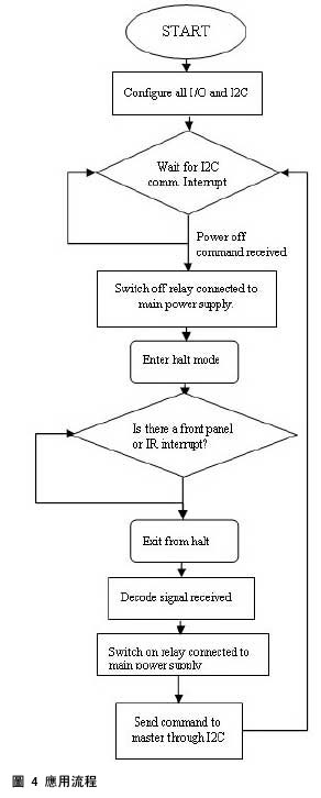

一旦系统被插上电源,系统所有部件都通电,并且处于执行状态。主IC 控制器将管理每个功能;它检测来自唤醒源(如远程控制器)和前面板的使用者输入;它利用I2C总线与其它设备和低功率微控制器相连接,在这种情况下,主IC 控制器被配置为主系统,而其它设备,包括低功率微控制器,则被配置成从属(slave)系统。
在活动模式状态下的主IC 控制器和低功率微控制器的相互通信中,主IC 控制器更新低功率微控制器的缓存器,例如,对定时器新事件等编程,以及发送待机命令请求。
一旦待机控制器从主IC 控制器收到关机命令,便进入待机模式。
待机模式
在低功率微控制器从主IC 控制器收到待机命令时,它将系统转入待机模式,关闭与全接通电源连接的继电器。在待机模式下,仅有低功率微控制器和唤醒源通电。在此一期间,低功率微控制器进入停机模式,等待外部输入或定时器事件。一旦上述事件发生,低功率微控制器退出停机模式(halt mode),对收到的信号进行译码,通过继电器开启整个系统。唤醒事件的种类和功能透过I2C总线传达到主IC 控制器,以执行相关的操作;现在系统处于活动模式,所有功能都可以正常地执行 。

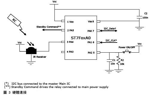

下面举一个如何为消费性应用实施待机管理控制的例子。由于它可以适应不同的主系统模块,因此只介绍电源管理模块,如图3。
它是以ST7FOXA0为基础 , 而ST7FOXA0则是一款成本非常低的ST 8 位微控制器。
系统的唤醒源是远程控制器的红外线接收器和前面板按键(电源开启 / 关闭命令)。
8 位微控制器和唤醒源的电源电压是3.3 伏;它们是系统永久都在执行的部分。另一方面,主IC 控制器是由 8 位的微控制器根据待机命令开启和关闭总电源。微控制器透过I2C通信与主IC 控制器(主系统中)连接, 8 位微控制器被配置为从属系统,而主IC 控制器则被配置为主系统。
该主微控制器的特征是:
- 仿真的低速I2C从属接口通信
- 远程控制器接收器和译码器唤醒事件
- 前面板唤醒事件
- 具有可编程极性(programmable polarity)的主电源命令
I2C从属接口是仅使用 2 个输入/输出引脚来模拟的。
在待机模式时,远程控制器接收器唤醒系统。译码程序利用配置为外部中断的输入/输出引脚和12位自动重新加载(Auto Reload)定时器周边来实施。
在待机模式下,前面板唤醒系统。在此系统中,电源开启 / 关闭按钮与配置为外部中断的引脚相连接。
总电源藉由作为输出配置的输入/输出引脚来驱动。要开启和关闭,可对输出极性进行编程。在待机模式下,微控制器处于停机模式,以便进一步降低功耗;可利用外部中断来退出待机模式。
应用流程如图4所示:
