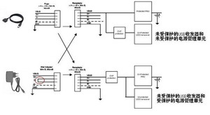

但用户也可以连接外围设备为内建锂离子电池充电(如图1的墙配接器部份),然后使用市场上出售的墙配接器。在这个案例中,仅有Vbus接脚和GND被连接,而D+和D-被短路。
图1:透过外围设备为内建电池充电。
根据这种配接器的质量和复杂程度,其输出电压可能产生远远超过制造目前小型可携式产品所需感应电子组件最大额定值的输出瞬态现象。
对一些交流-直流电源的基准测试显示出不良的线路稳压性能,而在存在光耦反馈(开关充电器)损耗的情况下更糟糕,输出电压可能升高至20V。
透过在设备前面设计过压保护(OVP)组件,突波效应和主机不尽责现象可以被消除。
