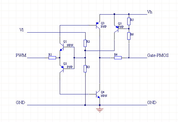

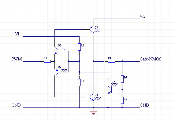

于是我设计了一个相对通用的电路来满足这三种需求。
电路图如下:
图1 用于NMOS的驱动电路
图2 用于PMOS的驱动电路
这里我只针对NMOS驱动电路做一个简单分析:
Vl和Vh分别是低端和高端的电源,两个电压可以是相同的,但是Vl不应该超过Vh。
Q1和Q2组成了一个反置的图腾柱,用来实现隔离,同时确保两只驱动管Q3和Q4不会同时导通。
R2和R3提供了PWM电压基准,通过改变这个基准,可以让电路工作在PWM信号波形比较陡直的位置。
Q3和Q4用来提供驱动电流,由于导通的时候,Q3和Q4相对Vh和GND最低都只有一个Vce的压降,这个压降通常只有0.3V左右,大大低于0.7V的Vce。
R5和R6是反馈电阻,用于对gate电压进行采样,采样后的电压通过Q5对Q1和Q2的基极产生一个强烈的负反馈,从而把gate电压限制在一个有限的数值。这个数值可以通过R5和R6来调节。
最后,R1提供了对Q3和Q4的基极电流限制,R4提供了对MOS管的gate电流限制,也就是Q3和Q4的Ice的限制。必要的时候可以在R4上面并联加速电容。
这个电路提供了如下的特性:
1,用低端电压和PWM驱动高端MOS管。
2,用小幅度的PWM信号驱动高gate电压需求的MOS管。
3,gate电压的峰值限制
4,输入和输出的电流限制
5,通过使用合适的电阻,可以达到很低的功耗。
6,PWM信号反相。NMOS并不需要这个特性,可以通过前置一个反相器来解决。

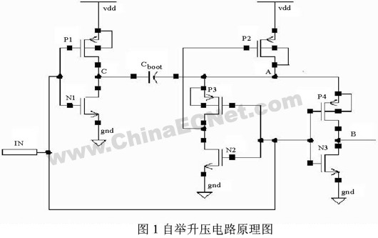

自举升压电路
自举升压电路的原理图如图1所示。所谓的自举升压原理就是,在输入端IN输入一个方波信号,利用电容Cboot将A点电压抬升至高于VDD的电平,这样就可以在B端输出一个与输入信号反相,且高电平高于VDD的方波信号。具体工作原理如下。
当VIN为高电平时,NMOS管N1导通,PMOS管P1截止,C点电位为低电平。同时N2导通,P2的栅极电位为低电平,则P2导通。这就使得此时A点电位约为VDD,电容Cboot两端电压UC≈VDD。由于N3导通,P4截止,所以B点的电位为低电平。这段时间称为预充电周期。
当VIN变为低电平时,NMOS管N1截止,PMOS管P1导通,C点电位为高电平,约为VDD。同时N2、N3截止,P3导通。这使得P2的栅极电位升高,P2截止。此时A点电位等于C点电位加上电容Cboot两端电压,约为2VDD。而且P4导通,因此B点输出高电平,且高于VDD。这段时间称为自举升压周期。

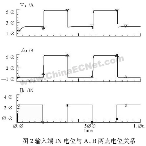

实际上,B点电位与负载电容和电容Cboot的大小有关,可以根据设计需要调整。具体关系将在介绍电路具体设计时详细讨论。在图2中给出了输入端IN电位与A、B两点电位关系的示意图。

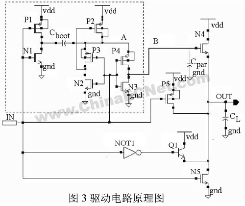

驱动电路结构
图3中给出了驱动电路的电路图。驱动电路采用Totem输出结构设计,上拉驱动管为NMOS管N4、晶体管Q1和PMOS管P5。下拉驱动管为NMOS管N5。图中CL为负载电容,Cpar为B点的寄生电容。虚线框内的电路为自举升压电路。
本驱动电路的设计思想是,利用自举升压结构将上拉驱动管N4的栅极(B点)电位抬升,使得UB>VDD+VTH ,则NMOS管N4工作在线性区,使得VDSN4 大大减小,最终可以实现驱动输出高电平达到VDD。而在输出低电平时,下拉驱动管本身就工作在线性区,可以保证输出低电平位GND。因此无需增加自举电路也能达到设计要求。
考虑到此驱动电路应用于升压型DC-DC转换器的开关管驱动,负载电容CL很大,一般能达到几十皮法,还需要进一步增加输出电流能力,因此增加了晶体管Q1作为上拉驱动管。这样在输入端由高电平变为低电平时,Q1导通,由N4、Q1同时提供电流,OUT端电位迅速上升,当OUT端电位上升到VDD-VBE时,Q1截止,N4继续提供电流对负载电容充电,直到OUT端电压达到VDD。
在OUT端为高电平期间,A点电位会由于电容Cboot 上的电荷泄漏等原因而下降。这会使得B点电位下降,N4的导通性下降。同时由于同样的原因,OUT端电位也会有所下降,使输出高电平不能保持在VDD。为了防止这种现象的出现,又增加了PMOS管P5作为上拉驱动管,用来补充OUT端CL的泄漏电荷,维持OUT端在整个导通周期内为高电平。

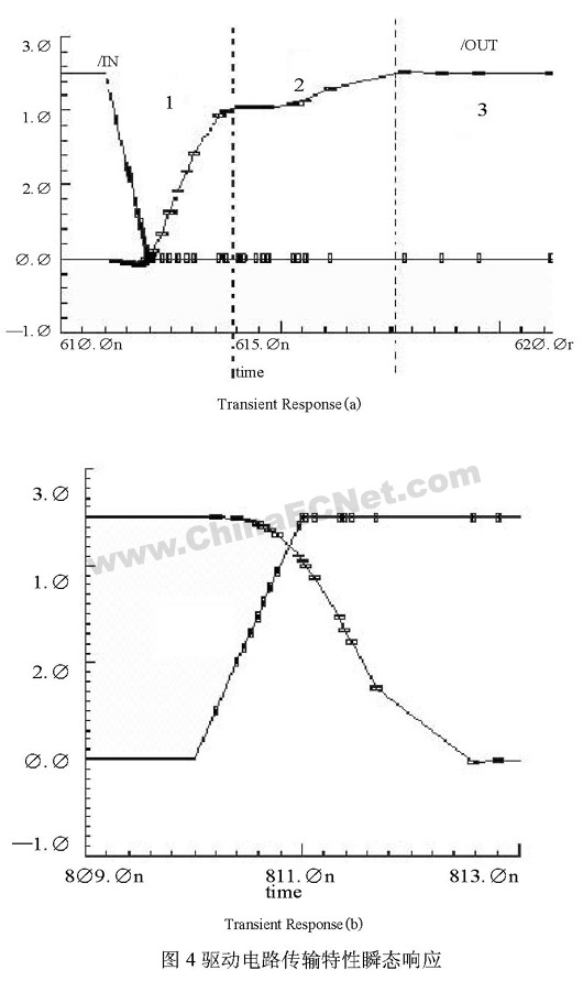

驱动电路的传输特性瞬态响应在图4中给出。其中(a)为上升沿瞬态响应,(b)为下降沿瞬态响应。从图4中可以看出,驱动电路上升沿明显分为了三个部分,分别对应三个上拉驱动管起主导作用的时期。1阶段为Q1、N4共同作用,输出电压迅速抬升,2阶段为N4起主导作,使输出电平达到VDD,3阶段为P5起主导作用,维持输出高电平为VDD。而且还可以缩短上升时间,下降时间满足工作频率在兆赫兹级以上的要求。

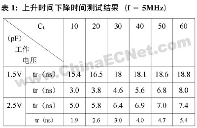

Hspice仿真验证结果

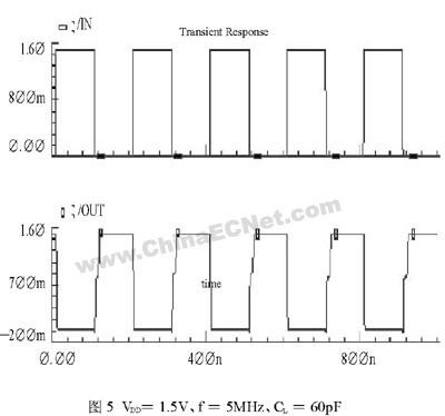

驱动电路基于Samsung AHP615 BiCMOS工艺设计并经过Hspice仿真验证。在表1中给出了电路在不同工作电压、不同负载条件下的上升时间tr和下降时间tf 的仿真结果。在图5中给了电路工作在输入电压1.5V、工作频率为5MHz、负载电容60pF条件下的输出波形。
结合表1和图5可以看出,此驱动电路能够在工作电压为1.5V,工作频率为5MHz,并且负载电容高达60pF的条件下正常工作。它可以应用于低电压、高工作频率的DC-DC转换器中作为开关管的驱动电路。
