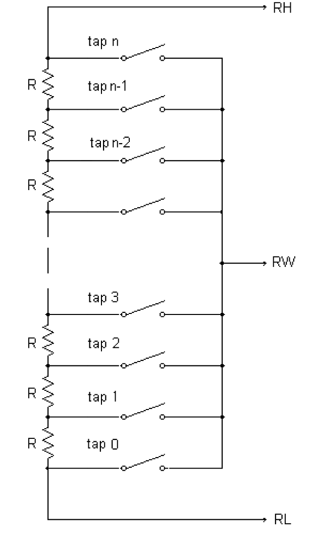

DCP是通过电阻的组合来实现的,电阻R通过串联连接着CMOS开关,如图1。
图1:DCP电阻阵列。
电阻阵列的物理两端,即RH和RL端,等效于机械电位器的固定端。动触点RW通过CMOS开关一次一个地连接着中间节点,等效于机械电位器的动触点端。

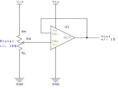

不过,如果DCP在RH和/或RL端另有电阻,输出信号的精度将变成DCP初始精度的函数。这是因为缩放系数在各个分压电阻串中不相等,如图3。
图3:不同精度的例子
图3中带有R1和R2电路的输出函数为(公式2):
其中n为抽头的总数,m为当前动触点的位置。
需要注意的是,动触点电阻没有包含在内,这是因为其对该特定的配置没有任何影响,同时我们假设使用的是理想运放。

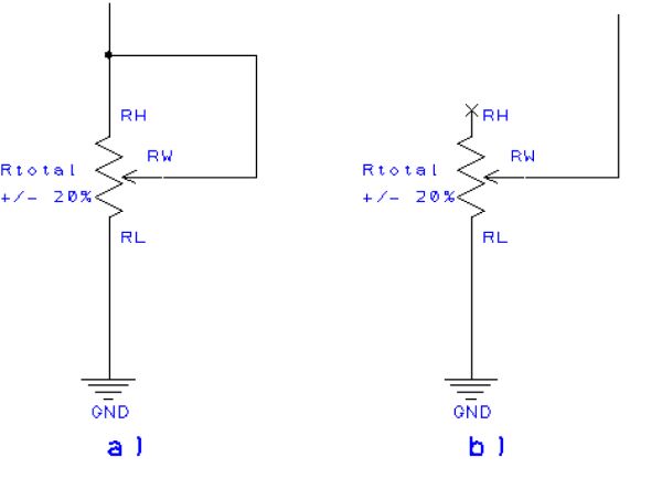

当DCP用作变阻器时,其输出精度变成初始精度(±20%)加上由动触点电阻带来的额外误差之和。因为动触点开关不是理想的——即存在很小的阻值,通常为70Ω,并且该阻值在各个抽头间是变化的。动触点电阻在变阻器配置中大大降低,例如,当动触点连接到终端的一个端点上,如图4a:
图4:变阻器的结构。
在变阻器结构中,如图4a,动触点电阻出现在电阻串部分并联时,其效应取决于所选的动触点位置。
另一个可能的配置是让终端的一个端点悬空,如图4b所示。这种情况下,动触点电阻通常会在数据资料表中以图表形式提供,从而能更加容易的计算各个抽头上的总电阻。公式3可用于计算抽头m处的电阻:

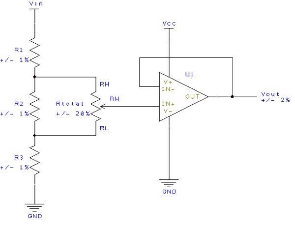

即使常规的DCP初始精度为±20%,应用的精度可以通过使用一些特定的技术来提高。例如,图3的设计通过简单的修改即可获得更高的精度,如图5所示。
图5:在分压模式下提高精度的例子
在上述的例子中,输入信号Vin被固定的R1、R2、R3电阻串所分压,DCP放置在与R2的并联位置上。这种配置可以保留可变输出的灵活性,同时具有高得多的精度。需要注意的是,为了得到所需的精度,Rtotal的阻值应该是R2的5-10倍。

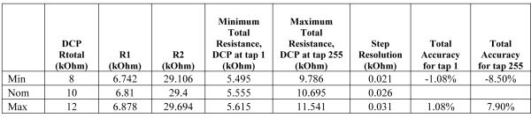

例如,图6电路中使用了精度为±20%,阻值为10 kΩ, 抽头个数为256的DCP,我们可以得到阻值变化范围为5.5kΩ到10.695 kΩ的可变电阻,对应的精度为±1.1%到±8.5%,如表1。
表1:DCP与固定电阻的串并联配置

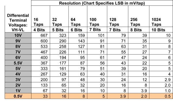

另一个DCP的实际用途为数模转换器(DAC)的代替品。在大多数情况下,当设计需要在受限范围内进行微调时,一个8位的DCP可以实现比10位DAC更好的分辨率。有关DCP分辨率与终端电压及抽头数量关系函数见表2所示。
表2:不同抽头对应得DCP分辨率
