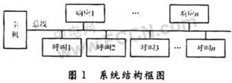

该系统利用单片机的双机通信功能,设计出的具有呼叫、显示、应答等功能的多路呼叫系统,就是为满足中小型医院中,医护人员与病人之间能及时准确地进行半双工通信,达到既方便病人又方便医护人员,更利于提高医院护理水平的目的而设计的。该系统适用于新老病房及门诊,且能随时扩充床位及迁移。针对目前整体化护理要求,取消了通话功能,便于任何情况都能到床边交流。其优异的性能及高度灵活性,是床边的呼叫系统的发展趋势,是医院提高身价的筹码。该系统的核心是MCS-51多机半双工通信,要求各子机仅能和主机通信,子机之间的通信要通过主机进行,不允许子机之间通信,主要由主机系统、分机系统、通信接口3部分组成。其系统结构框图如图1所示。

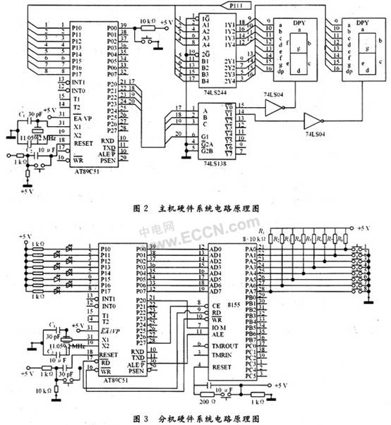

多路呼叫系统主要是根据MCS-51单片机的多机通信功能,将不同的床位编成有一定规律的代码,主机根据接收到的代码判断床位的号码,并向该床位发送指令,达到通信的目的。主机接收到子机送来的数据,其有效数据是子机应答主机、子机呼叫、当前惟一的呼叫。分析接收到的数据,如果是子机应答主机,子机应答主机灯亮。如果是子机呼叫,根据标志判断是否是当前惟一的呼叫,是当前惟一的呼叫,则显示当前呼叫的床位号,向子机发出应答指令。否则,主机将向该呼叫者发出线路忙的指令。主机硬件系统由AT89C51单片机、数码显示、RS 232数据通信等电路组成。其主机系统电路原理图如图2所示。这里的显示电路为2位,如果呼叫方大于100个,可进行扩展,显示方式采用软件控制。
2.2 分机硬件系统的设计
分机要求操作简单,体积小,功能全,易于安装调试。分机的主要功能是向主机发出呼叫信号,收到主机应答后,子机应答灯亮。分机硬件系统由AT89C51单片机、键盘扫描电路、LED显示电路、时钟电路等构成,其分机系统电路原理图如图3所示。图3所示键盘扫描电路采用独立式键盘,为8路呼叫,也可设计为矩阵式键盘,可扩展为64路呼叫。如果呼叫方更多,可接入8155芯片除PA0口之外的PB0口和PC0口。同时,AT89C51单片机的P1口接8155芯片进行功能扩展。

在AT89C51的发送端TXD、接收端RXD,采用RS 232C电平传输,采用2片电平转换芯片MAX232,由于单片机为TTL电平,一片MAX232实现TTL-RS 232C电平的转换,另一片实现RS 232C-TTL电平的转换。
