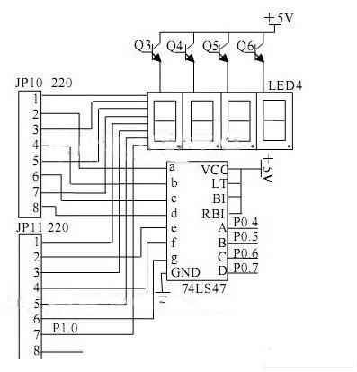

2.3 状态显示及数码显示单元
状态显示功能,使用发光二极管来指示系统所处的状态,驱动发光二极管采用灌电流的方式,通过程序控制相应的端口来控制发光二极管的亮灭。数码管显示单元,主要是用于显示流量总计,统计所处理废水的总量。我们采用四位数码管来显示流量总计。如图 4 所示。
图 4 数码管显示单元
在本系统中,我们采用共阳极数码管,通过三极管来控制其通断,因为 74LS47 具有译码功能,所以利用此芯片来控制数码管的显示,对数码管显示的控制采用循环扫描的动态方式显示。
