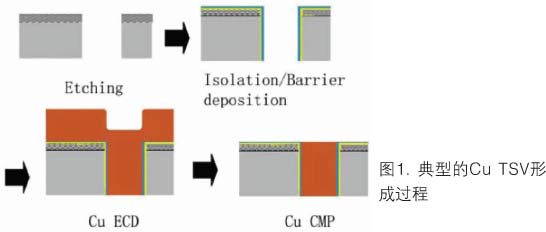

TSV是穿过晶圆总厚度垂直形成的导电路径,这能降低互连路径的复杂性并可使封装中有更多的输入-输出通道。TSV制作中采用铜作为互连材料。在这种Cu 3D TSV工艺中,通孔被铜填充,同时也在晶圆上淀积了一层厚的不均匀铜层。覆盖的铜层厚度为3-20μm,需用CMP除去,只留下通孔中的Cu,建立贯穿晶圆的互连(图1)。除去这种厚Cu层要求优化Cu CMP工艺。主要的要求之一是超高速Cu CMP工艺,以获得合理的工艺时间和产额。

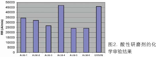

最初观察酸性平台研磨剂。由于在酸性条件下Cu氧化速率和溶解速率快,这些研磨剂能以很高去除速率抛光。在测试中,大多数酸性研磨剂有较高的去除速率(图2),但大部分抛光硅片有表面腐蚀问题。还在CMP过程中观察到抛光垫的污染问题,这会影响工艺的稳定性,减少抛光垫寿命并增加缺陷率。

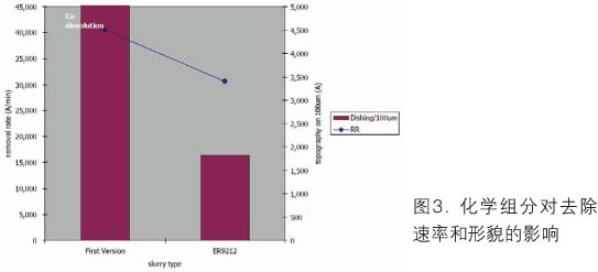

Planar Solutions LLC已成功地将一系列基于中性pH值的CSL904X平台研磨剂商用化。这些研磨剂典型的体Cu去除速率从8000到11000?/min。对3D应用来说,这样的速率是不够的。这些研磨剂含有Cu去除速率增强剂和腐蚀抑制剂。若简单地增加去除速率增强剂含量,去除速率会上升,但形貌和表面粗糙度也会上升(图3)。第一次尝试是用较高的去除增强剂。可以达到3~5μm/min的去除速率,同时沟槽内的全部Cu均在有图形晶圆抛光过程中溶解了。Cu CMP后的表面粗糙度约为25-30?,这是不能接受的。这说明在CMP过程中产生了强腐蚀。优化研磨剂的化学组成后,得到了性能优异的新品种研磨剂,名为ER9212。实际结果表明,这一组分适用于3D TSV Cu CMP工艺。

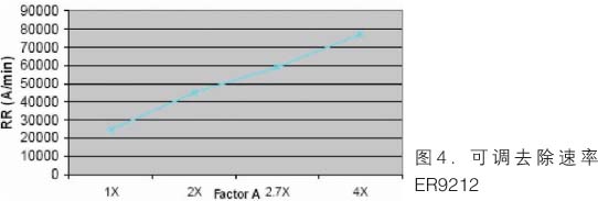

由于在Cu 3D TSV中需要去除厚得多的铜层,就要有较高又可调的去除速率。引入Factor A控制ER9212的去除速率。抛光下压力为4psi时得到的去除速率见图4。ER9212的去除速率用Factor A调节。能实现的去除速率为2.5μm/min到7.7μm/min。
