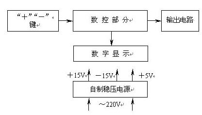

题目一 简易数控直流电源
一、设计任务
设计出有一定输出电压范围和功能的数控电源。其原理示意图如下:
二、设计要求
1.基本要求
(1)输出电压:范围0~+9.9V,步进0.1V,纹波不大于10mV;
(2)输出电流:500mA;
(3)输出电压值由数码管显示;
(4)由“+”、“-”两键分别控制输出电压步进增减;
(5)为实现上述几部件工作,自制一稳压直流电源,输出±15V,+5V。

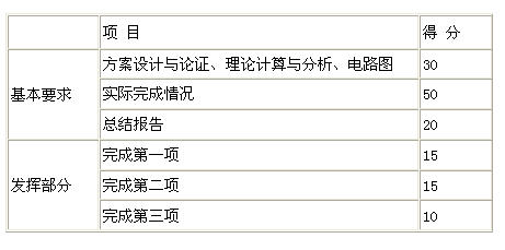

三、评分意见

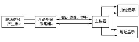

题目二 多路数据采集系统
一、设计任务
设计一个八路数据采集系统,系统原理框图如下:
主控器能对50米以外的各路数据,通过串行传输线(实验中用1米线代替)进行采集的显示和显示。具体设计任务是:
(1)现场模拟信号产生器。
(2)八路数据采集器。
(3)主控器。

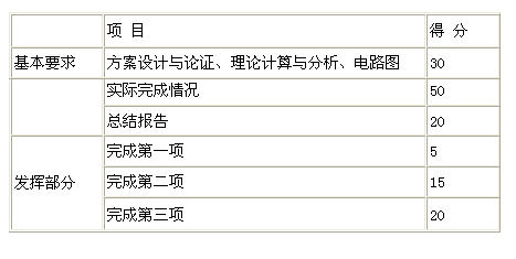

三、评分意见
