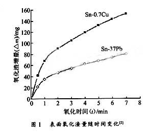

陈方等人在图1中给出了在260℃和大气气氛下,液态Sn0.7Cu、Sn37Pb合金表面氧化渣增量△m随时间t的变化关系。一定表面上的氧化渣量随时间的变化均服从抛物线规律,即氧化速度符合以下公式:
式中:△m为增加的质量;A为表面积;t为加热时间;
式中:T为加热温度;k0和B均为常数。
对Sn37Pb合金来说,在240℃下,k≈10-6而对于纯锡来说,其k值大略是Sn37Pb合金的2倍。
从上述结果可知:静态液态钎料的氧化速度是逐渐减小的;液态Sn0.7cu比Sn37Pb合金氧化速度快。

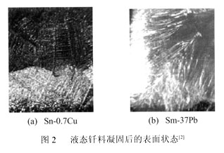

氧化膜的组成和结构不同,其膜的生长速度和生长方式也会有很大的差异。图2给出液态SnO.7Cu和Sn37Pb合金从260℃以同条件冷却凝固后的表面状态,可见SnO.7Cu表面很粗糙,而Sn37Pb表面较细腻,这从一定角度反映了液态SnO.7Cu合金表面氧化膜的致密度较Sn37Pb差。

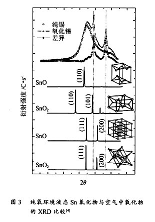

哈佛大学的Alexei Grigorievt4"等人用99.9999%的纯Sn样本,放置在坩埚里,并在超低真空状态下加热至240℃,然后向其中充纯氧,通过X射线衍射、反射及散射观察液态Sn氧化过程。他们在研究中发现,在未达到氧化压之前,液态Sn具有抗氧化能力。压力达到4.0×10-4Pa和8.3×10-4Pa范围时,氧化开始发生。在这个氧分压界限上,观察到了在液态Sn表面氧化物"小岛"的生长。这些小岛的表面非常粗糙,并且从清洁Sn表面的X射线镜面反射信号一致减少,这种现象可以证明氧化物碎片的存在。表面氧化物的x射线衍射图案不与任何已知的Sn氧化物相相匹配,而且只有两个:Bragg峰出现,它的散射向量是
,并观测到强度很明确的面心立方结构。通过切向入射扫描(GID)测量了液态锡表面结构,并与已知Sn的氧化物进行比较如图3。可以说液态Sn在此温度和压力情况下,在纯氧中的氧化物相结构不同于SnO或 SnO2。

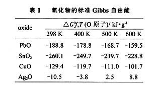

另外,不同温度下SnO2和PbO的标准生成自由能不同,前者生成自由能低,更容易产生,这也在一定程度上解释了为什么无铅化以后产生更多的氧化渣。表l列出了氧化物的生成Gibbs自由能,可以看出SnO2比其他氧化物更易生成。通常静态锡的氧化膜为SnO2和SnO的混合物。

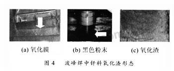

波峰焊过程中广泛应用双波峰,第一个波峰是湍流波峰,其波面宽度比较窄,液态钎料流速比较快;第二个波峰为层流波,波峰平整稳定,如一面镜子,流速较慢。波的表面不断有新的液态锡与氧接触,氧化渣是在液态钎料快速流动下形成的,它与静态氧化有很大的不同,动态时形成的氧化渣有3种形态(如图4)。
(1)表面氧化膜。锡炉中的液态钎料在高温下,通过其在空气中的暴露面和氧相互接触而发生氧化。这种表面氧化膜主要形成于锡炉中相对静止的液面上呈皮膜状,主要成分是SnO。只要液面状态不被破坏,它就能起到隔绝空气作用而保护内层钎料不被继续氧化。这种表面氧化膜通常占氧化渣总量10%以下。
(2)黑色粉末。这种粉末的颗粒度很大,产生于液面与机械泵轴的交界处,在轴的周围呈圆形分布并堆积。虽然轴的高速旋转会和液态钎料发生摩擦,但由于液态钎料导热性很好,轴周围的钎料温度并不比其他区域高。黑色粉末的形成并不是因为摩擦温度升高所致,而是轴旋转造成周围液面漩涡,氧化物受摩擦随轴运动而球化。同时摩擦可以造成钎料颗粒的表面能升高,而加剧氧化。
(3)氧化渣。机械泵波峰发生器中,存在着剧烈的机械搅拌作用,在钎料槽内形成强烈的漩涡运动,再加上设计的不合理而形成的液面剧烈翻滚。这些漩涡和翻滚运动形成吸氧现象,空气中的氧被不断地吸入钎料内部。由于吸入的氧数量有限,不能使内部钎料的氧化过程进行得像液面上那样充分,因而在钎料内部产生大量的银白色砂粒状(或称豆腐渣状)的氧化渣。这种渣的形成是发生在钎料的内部,然后再浮向液面,在液面附近大量堆集,甚至占据钎料槽的大部分空间,阻塞泵腔和流道,最后导致波峰高度不断下降,甚至损坏泵叶和泵轴。这种渣通常占整个氧化量的90%,是造成浪费最大的。应用无铅钎料后将产生更多的氧化渣,且SnCu略多于SnAgCu,典型结构是90%金属加10%氧化物。

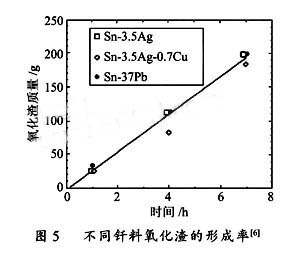

日本学者Tadashi Takemoto等人对Sn3.5Ag、Sn3.5Ag0.7Cu、Sn37Pb钎料进行试验,发现所有钎料的氧化渣质量都是随时间线性增长的(如图5)。3种钎料氧化渣质量的增长率几乎相同,也就是其增长速率与成份关系不大。氧化渣的形成与锡波的流体流动行为有关,流体的不稳定性及瀑布效应,可能造成吸氧现象及液面的翻滚,使氧化渣的形成过程变得更加复杂。另外,从工艺角度讲,影响氧化渣产生的因素包括波峰高度,焊接温度,焊接气氛,波峰的扰度,合金种类,使用焊剂的类型,通过波峰板的数量和原始钎料质量等。

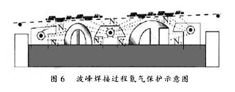

氮气保护是一种有效减少氧化渣产生的方法,利用氮气将空气与液态钎料隔开有效抑制了氧化渣产生。因无铅钎料的润湿性要弱于传统有铅钎料,并易氧化,在氮气氛保护下进行波峰焊接已经成为普遍的技术之一(如图6)。

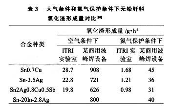

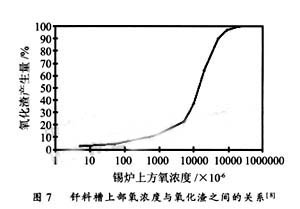

氮气气氛下焊接,随着氧气浓度的降低,无铅钎料的氧化量明显减少。当氮气保护中的氧气浓度为50×10-6或更低,无铅钎料基本上不产生氧化。根据文献提供的数据,当氧浓度更低时,将得到更好的焊接质量。氮气保护氧浓度在(50~500)×10-6时可减少氧化渣达950%左右,其它文献也给出了高达85%~95"%的结果,如图7 。表3是国外研究学者所做的试验结果[10],可见氧化渣量的减少非常显著,高达95%左右,而且根据Claude Carsac等人提供的数据,对于不同合金种类,氧化渣降低的相对含量差异不大。
氮气保护也会带来不足,主要表现就是增加了PCB表面锡珠和运营成本。有人计算通常节约的焊锡不足以抵消购买液氮或氮气发生器的运行和维护成本。不过,从焊接质量角度以及使用较昂贵的无铅钎料情况下,是否节约成本又要另当别论。总之,在使用氮气保护系统之前,需要仔细计算和考虑。

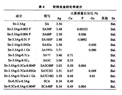

日本学者Tadashi Takemoto等人向钎料中分别加入P和Ge元素进行研究。试验用钎料为SnAg和SnAgCu,具体化学成分见表4。设备为可容纳15 kg的小波峰锡炉,试验温度为250℃。通过试验得到:氧化渣的质量随时间线性增加;添加少量的锗和磷可有效地降低氧化渣的质量,其中P的加入可使氧化渣降低到原来的50%左右;对氧化渣进行化学分析表明,在氧化渣中含有的微量元素中锗是添加含量的2~9倍,磷是4.5倍多。氧化渣中的主要氧化物是SnO,氧化渣中的氧含量是5%左右,90%的氧化渣是由金属组成。

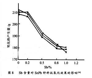

邱小明等[14]研究了Sb对锡铅钎料抗氧化能力 的影响。他提出Sb的加入,可以 提高钎料的抗氧化能力,试验结果如图8所示。可以看出,随着Sb含量的增加,从钎料中撇取的氧化渣重量降低,表明钎料抗氧化能力提高。当Sb含量继续增加,撇去的氧化渣质量趋于饱和。

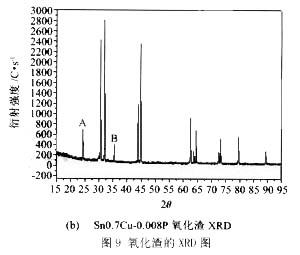

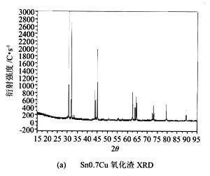

邓志容为了探明P在钎料表面膜(层)中所形成的物相,将Sn0.7Cu一0.008P在260℃保温48 h冷却后的表面进行X衍射分析,同时记录了Sn0.7Cu氧化渣的衍射图,实验结果如图9。比较图9a和9b可以发现,Sn0.7Cu一0.008P氧化渣的衍射图谱比Sn0.7Cu氧化渣的XRD多出A、B两个峰线,不属于任何一种含P、Sn或Cu的己知物相。因此这种在表面富集的P元素多半以某种复杂组成的P的锡氧酸盐的形式组成表面膜,而这种膜是真正致密的抗氧化的膜。

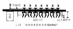

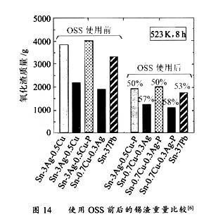

日本学者Tadashi Takemoto等人在试验中使用了自己研制的一种锡渣分离并再利用的装置,如图13该装置附在锡炉上。波峰焊机工作8 h而锡渣分离系统(OSS)运行半小时即可。据称该系统可使锡渣产生量减少一半(如图14)。
