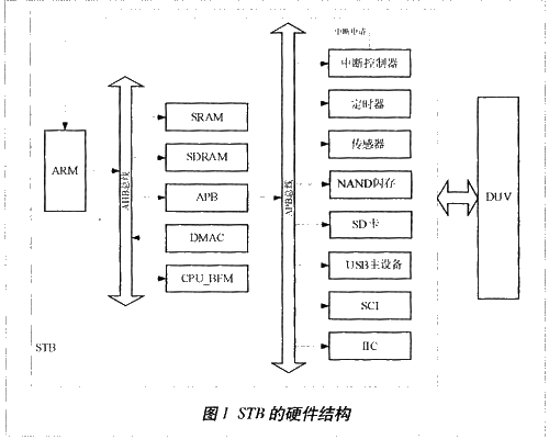

基于ARM的STB(可综合测试平台)的硬件结构如图1所示。
传统的硬件加速器大多工作在ICE(电路内仿真)模式下,这种模式的测试激励由外部硬件设备提供。但是,由于硬件加速器的工作速度有限,无法实现与外部高速设备的直接连接,因此,需要采用Cadence的速率适配器(Speedbridge)来进行速率转换,这样又会增加整个验证系统的复杂程度。STB的基本思想是用可综合的RTL来实现SoC验证中用到的所有仿真模型。由于不同的SoC芯片对各个仿真模型的要求不完全相同,所以,仿真模型必须是可配置的。STB中利用ARM来配置各个仿真模型,并控制各个仿真模型对芯片进行操作,比如读/写芯片的寄存器、为芯片提供音视频输入数据等。同时,ARM也可以运行芯片的驱动程序和应用程序(实际上许多手机基带处理器都是ARM内核)。STB可以对中星微的所有多媒体芯片进行系统级的软硬件联合验证,能够降低验证环境的复杂度,实现更灵活的配置,同时不会降低性能。
STB的ARM子系统
ARM子系统包括ARM内核、多层AHB总线、连接到AHB总线上的SRAM控制器、SDRAM控制器、DMA控制器、外部异步接口CPU_BFM、AHB-APB接口电路,以及连接到APB总线上的中断控制器、定时器等。
多层AHB总线可以连接8个AHB主设备和8个AHB从设备。不同的AHB主设备可以同时访问不同的AHB从设备,从而提高了系统的数据吞吐能力。为了简化设计,多层AHB总线不支持Burst、Split、Retry和Error传输。为了适应不同仿真模型的需求,多层AHB总线对AHB总线的传输类型没有限制,支持SINGLE和所有INCR及WRAP传输类型。
DMA控制器协助ARM完成数据搬运工作。DMA控制器提供了4个硬件通道和4个软件通道,每个通道可以独立设置源地址、目的地址、传输长度和控制字。DMA控制器支持嵌套操作,即高优先级的数据传输可以暂时打断低优先级的数据传输,高优先级的数据传输结束后再继续进行低优先级的数据传输。为了提高数据传输的速率并尽量减少对多层AHB总线的占用,DMA控制器使用了两个AHB主设备:一个AHB主设备负责从源地址读取数据,然后把数据存人FIFO中;另一个AHB主设备则从FIFO中读取数据,并写到目的地址中。
CPU_BFM模拟了手机基带处理器的异步接口,用来访问其它异步接口。CPU_BFM是STB控制DUV的主要途径,ARM通过CPU_BFM可以读写DUV的寄存器,DMA控制器可以通过CPU_BFM把需要解码的音视频数据快速写到DUV中,或者把解码后的数据读入到STB中。ARM可以配置CPU_BFM的读写宽度,从而具有更大的灵活性。
AHB-APB接口电路提供了ARM控制大多数仿真模型的通路。ARM子系统中的中断控制器和定时器都连接到APB总线上。
STB的其它仿真模型
除了ARM子系统外,STB还集成了其它仿真模型,如USB OTG、UTMI PHY、图像传感器ADC、SCI、SPI、IIC、NOR闪存、NAND闪存、SD卡等。这些仿真模型都连接到APB总线上,ARM通过AHB-APB来配置和控制这些仿真模型。

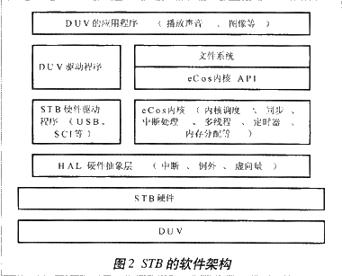

STB的软件架构
eCos(嵌入式可配置操作系统)是一种针对16位、32位和64位处理器的可移植嵌入式实时操作系统。eCos的源代码是公开的,其最大的特点是模块化,内核可配置。它的另一个优点是使用多任务抢占机制,具有最小的中断延迟,支持嵌入式系统所需的所有同步原语,并拥有灵活的调度策略和中断处理机制,因而具有良好的实时性。
STB的软件基于eCos构建,如图2所示。HAL、eCos内核、eCos内核API、硬件驱动程序构成了eCos的基本架构。DUV驱动程序可以调用STB硬件驱动程序、eCos内核API和HAL硬件抽象层。DUV应用程序调用DUV驱动程序和文件系统对DUV进行系统级验证。如果对相对比较简单的DUV进行验证,可以不使用文件系统和eCos。
