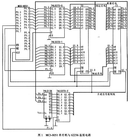

MCS-805l单片机与多片62256数据存储器的扩展电路主要由8片62256型数据存储器、3片74IS373锁存器和1片74LS138译码器件组成。62 256数据存储器为32 KB静态随机存取存储器,CS为片选信号输入线,WE为写选通信号输入线,OE为读选通信号输人线,A0~A14为地址输入线,D0~D7为双向三态数据线。该存储器件在不同操作方式下控制引脚电平的状态如表1所示。74LS373是带三态缓冲输出的8D触发器,OE为使能端,G为控制端。其功能如表2所示。
图1是MCS-8051单片机与多片62256数据存储器的硬件连接电路。单片机的P0口与译码器741S138、锁存器74LS373-0和74LS373-l的输入端口相连,用来传输地址信息和控制信息。同时,P0口还与数据存储器的数据线相连接,用来传输数据信息。P1.6接到锁存器74LS373-2的控制端G,P1.7接到锁存器74LS373-1的控制端G,ALE接到锁存器74LS373-0的控制端上。由此,在P1.6、P1.7和ALE 3个端口共同作用下,使可实现地址信息和数据信息的分时传送。T0~T7是8片62256数据存储器,组成片外256 KB存储空间。

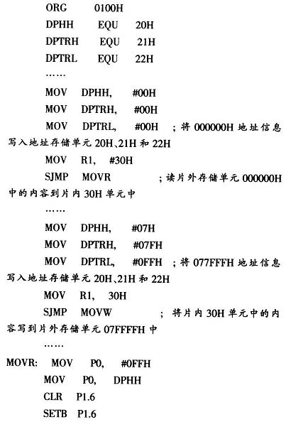

分析对数据存储器扩展软件设计可知,单片机通过P1口读、写片外数据存储单元时,软件设计具有重要作用。下面通过一实例介绍单片机访问片外数据存储单元的过程。

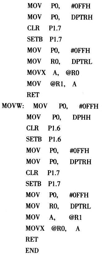

以下程序段首先是将片外存储器000000H单元中的内容读到片内存储器30H单元中,然后再将片内存储器30H单元中的内容写到片外存储器077FFFH单元中。在程序中,首先将片内存储单元20H、21H和22H定义为地址信息存储单元,20H是高8位地址信息存储单元,仅低3位有效;21H是中8位地址信息存储单元,低7位有效;22H是低8位地址信息存储单元,8位全有效。所以,其寻址空间为000000H~007FFFH、010000H~017FFFH、020000H~027FFFH、030000H~037FFFH、040000H~047FFFH、050000H~057FFFH、060OOOH~067FFFH和070000H~077FFFH,共256 KB。MOVR和MOVW分别读、写子程序。
从程序中分析可知,能够仅用P0口及其他几个很少的控制端口便可实现片外大容量数据存储器的扩展,主要是因为PO口具备地址线、数据线及片选择控制线的功能,而这一功能是通过软件方式实现的,即分时传送地址信息,数据信息和控制信息。从MOVR和MOVW 2个子程序可以看出数据的具体传送过程。此外,在编程过程中,每次读、写外部存储器内容时,只要将地址信息写到DPHH、DPTRH和DPTRL3个单元中,然后调用子程序MOVR和MOVW便可实现对片外数据存储器的读、写操作。
