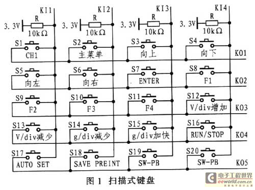

在通用键盘上或当按键数量较多时,普遍采用扫描方式产生键值。将按键连接成矩阵,每个按键位于某行、某列的交点上,如图1所示,先通过扫描方式确定按下键的行和列位,即位置码或扫描码。再查表将位置码转换为按键码值或者直接使用扫描码,有些参考书称此为“非编码键盘”。但这种名称容易让人误解为没有对应的键值,因此又称为扫描式键盘。

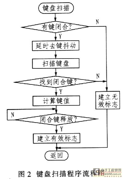

当然也可以执行键盘扫描程序,由CPU通过软件方法对键盘进行扫描,键盘扫描程序的流程如图2所示。这种键盘被称为软件扫描键盘。按键时,键盘向主机提出中断请求,由软件扫描键盘获得按键键值,或者由CPU定期执行键盘扫描程序,从而获得按键键值,这种扫描方法被称为逐行扫描法,当有键按下时首先获得此键的列值,然后逐行扫描就可以判断按键所在的行值,由行、列值转换到按键键值。当然,可以在执行键盘扫描的过程中加入一定的延时,以去除抖动所带来的影响。

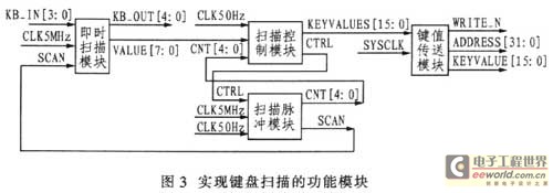

该设计采用4个模块来实现键盘扫描功能,分别为即时扫描模块、扫描控制模块、扫描脉冲模块和键值传送模块,如图3所示。
2.2.1 即时扫描模块
该模块完成键盘即时扫描功能,当检测到SCAN信号有一个窄脉冲到来时,模块内部将产生一组相应的KB_OUT信号输出到键盘矩阵,然后对KB_IN输入信号进行检测,以判断有无键被按下及哪个键被按下,并送出相应的即时键值VALUE。
2.2.2 扫描控制模块
该模块的功能是控制是否允许进行扫描及完成键盘去抖动等。在无键按下时.CTRL置高电平允许扫描;当连续几次扫描到同一个按键时,则认为此键被按下(已经完成去抖动操作)。然后CTRL置低电平,禁止扫描并同时开始延时,当CNT达到某一数值时,重新进行扫描并再次延时,同时将按键重复次数和键值VALUE组合成KEYVALUES并输出。以此类推,直到无键按下或检测到其他的键值。
2.2.3 扫描脉冲模块
该模块的主要功能为产生扫描指示窄脉冲和扫描延时计数。当CTRL为高电平时,在每个CLK为50Hz的上升沿送出一个SCAN窄脉冲;当CTRL为低电平时,延时计数器开始计数,达到某一特定值时才送出一次扫描脉冲信号SCAN。
2.2.4 键值传送模块
该模块负责把键值信息写入存储器,供应用软件定时查询。当输入端KEYVALUES的值发生改变时,才会发起一次存储器写操作。
