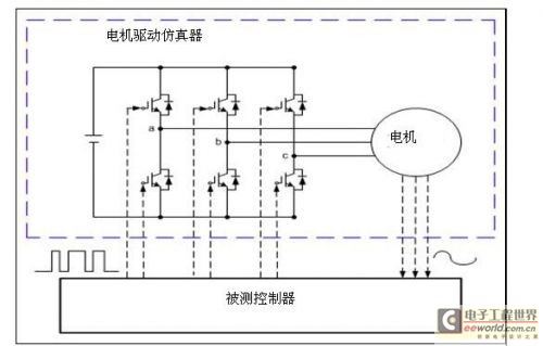

本文讨论基于FPGA而设计的高速HIL仿真器来实现电机控制器测试。下图为HIL测试系统。
电机驱动仿真器包括DC电压源、逆变器桥路以及电机。我们支持永磁同步电机(PMSM)及无刷DC电机(BLDC).

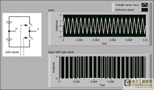

现代电机驱动系统通常由脉冲宽度调制(PWM)所驱动。下图描述了PWM的基本概念。
电机控制器将参考波形与三角载波相比较,从而确定门控制信号的状态。
时,上面一个电力电子器件的门极控制信号为高, 下面的器件的控制信号为低
时,上面一个电力电子器件的门极控制信号为低, 下面的器件的控制信号为高

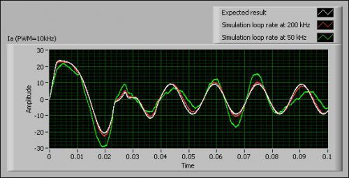

准确检测门信号的开关时刻对仿真器正确产生仿真信号来说非常重要。否则仿真器可能产生抖动、非特征谐波等不准确结果,甚至变得不稳定。下图为PMSM电机驱动的电流波形仿真结果。
PWM频率为10 kHz。可以看到,50 kHz的仿真循环速率还不足以让仿真器及时地检测出开关时刻
因此不能获得精确结果。检测结果中包含了不想要的谐波分量,使结果与期望值偏差很大。而在200 kHz的循环速率下,检测结果就好了很多。
为了获得精确结果,仿真器的采样间隔必须比控制器的PWM周期小很多。如此高循环速率的应用使基于FPGA的方案成为理想选择。我们的定点PMSM模型及定点BLDC模型均能在40个FPGA时钟周期内完成一次更新运算。

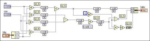

确定以上参数的定点数据类型可帮助用户选择内部计算单位的定点配置,如下图中Idq至Iabc的转换。

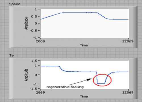

下图显示了定点PMSM模型在加速及减速过程中的速率及电磁转矩。
用户可在上图中观察到减速阶段的再生制动效应。当电机将能量回馈给DC电源(电池)时,电磁转矩为负值。
