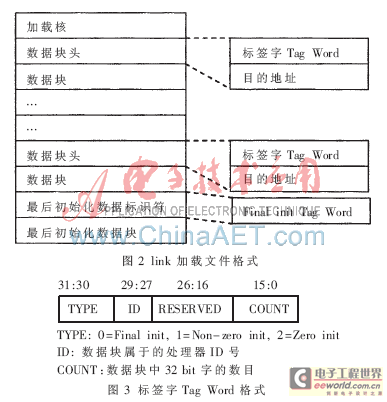

TigerSHARC处理器link口加载文件结构如图2所示。加载文件由加载核、若干Zero init或Non-zero init加载数据块及Final init数据块构成。加载核没有数据块头信息,Zero init 和Non-zero init数据块头都有1个标签字和1个目的地址,Final init数据块只有1个标签字。标签字各数据位的意义如图3所示。由于link口的连接特点,link加载核不支持多处理器加载,因而link加载方式中不使用ID。标签字的TYPE和COUNT指示了该块数据的类型和长度。TigerSHARC加载文件以32 bit word为单位构成(本文的word即指32 bit word)。

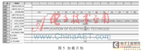

图5为加载开始,STATE_FSM状态为0,此时FPGA发送DSP Boot Loader Kernel给TigerSHARC DSP。加载开始时计数值为0x403 bytes,共发送0x404 bytes数据。如前所述,在发送DSP Boot Loader Kernel时比其实际长度0x400 bytes多4 bytes。

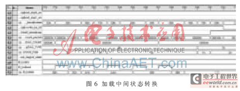

图6为加载中间加载过程,STATE_FSM状态依次为3、1、3、1、2。当STATE_FSM为第一个1时,TAG_TYPE为2、TAG_COUNT为3,标志下一个状态为Zero init State。此状态下FPGA需要发送2 words, 因而count_packet为0x6(count_packet为0占了2个周期)。当STATE_FSM为第二个1时,TAG_TYPE为1、TAG_COUNT为4,标志下一个状态为Non-zero init State,此状态下FPGA需要发送4 words数据和2 words数据块头,因而从此时count_packet为0x16(count_packet为0占了2个周期)。

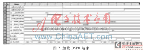

如图7所示,当STATE_FSM为4且计数值为0时,STATE_FSM转为5、boot_dsp0_en从1变为0,此时加载DSP0结束。DSP0加载结束后FPGA产生一个状态复位信号rst_state使状态机复位,而后boot_dsp1_en从0变为1,开始加载DSP1。采用同样的方法就可以实现加载DSP2、DSP3。
