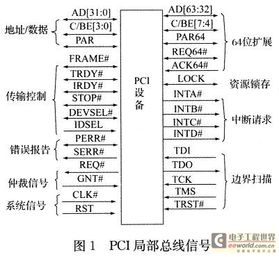

PCI总线信号可划分为如图1所示的几种类型。其中64位总线扩展信号、资源锁存信号和边界扫描信号是可选的。

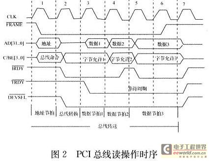

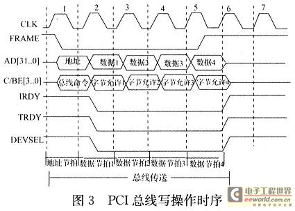

PCI总线上的数据传送是基于猝发传送的机制,一个猝发传送包括一个地址相和一个或多个数据相。基本的PCI传输由FRAME#、IRDY#和TRDY#信号控制。当数据有效时,数据资源需要无条件设置xRDY#信号(写操作为IRDY#,读操作为TRDY#)。接收方可在适当时间发出它的xRDY#信号。FRAME#信号有效后的第一个时钟上升沿是地址周期的开始,此时传送地址信息和总线命令。下一个时钟上升沿开始一个(或多个)数据周期,当IRDY#和TRDY#同时有效时,数据在主、从设备之间传送。在此期间,可由主设备或从设备分别利用IRDY#和TRDY#的无效而插入等待周期。PCI总线传输包含读、写和中止3个内容,图2和图3所示的时序图显示了PCI总线读、写操作的传输过程。

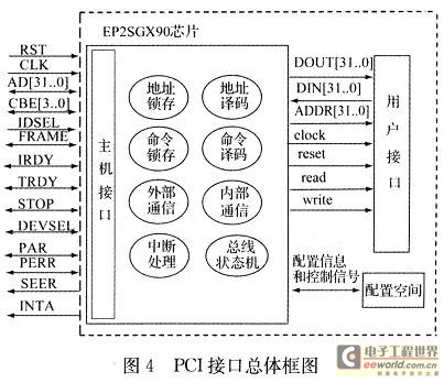

设计的具体流程如下:首先从总体上考虑:PCI接口作为一个功能模块,嵌入在FPGA内部,内侧面向用户逻辑,外侧通过芯片的I/O管脚与PCI总线相连。在用户端,需要把复杂的PCI总线命令转换为便于用户使用的类似ISA总线的命令格式,把地址线与数据线分离,并产生单独的读写控制信号。其次,根据总体要求,进行顶层设计和内部模块划分。最后,对具体的功能模块用软件编程实现并进行功能仿真。
本设计中PCI接口的总体框图如图4所示。由图4可知,PCI接口主要由地址/命令锁存和译码、内部通信、外部通信和总线状态机、中断处理等模块组成。
3.1 地址/命令锁存和译码
由于PCI总线为地址和数据复用型总线,在使用中需将地址和数据进行分离,首先要对PCI总线上的32位地址/数据总线锁存。译码是对来自主机的PCI总线命令信号CBE[3..0]和IDSEL信号进行识别,并相应地向内部逻辑发出配置空间读写操作、I/O读写操作、存储器读写操作等信号。
3.2 外部通信
外部通信接口主要完成对PCI总线的应答,并发出相应的信号。对于渎写操作,接口发出DEVSEL#信号响应PCI的FRAME#信号,完成握手。PCI协议规定了在交易期间对地址/数据总线和命令/字节使能总线进行奇偶校验。读交易期间,接口被要求驱动PAR信号线;写交易期间,目标将计算AD[31..0]和CBE[3..0]上的奇偶性,并把PERR信号送给PCI。
3.3 内部通信
内部通信接口主要产,丰面向用户端,便于用户使用的一信号,包括复位信号、分离的读和写信号、地址总线、32位的数据读写总线。
3.4 总线状态机
该模块足本设计的关键部分,其主要功能是根据PCI协议产生总时序来控制总线交易。总线状态机包含的状态主要有总线空闲状态、总线停靠状态、主设备数据传输状态、从设备数据传输状态、配置空间读写状态、目标I/O空间读写状态、主设备读写状态、总线翻转状态、数据传输终止状态等。以上各状态主要依据输入的PCIRST、FRAME#、IDSEL、CBE [3..0 ]、GNT#、IRDY#、TRDY#、STOP#等信号变化进行状态转换。
3.5 中断处理
本模块主要实现各种外部中断源的输入处理、中断允许寄存器和中断状态寄存器的控制和管理、INTA#信号的输出处理等。
