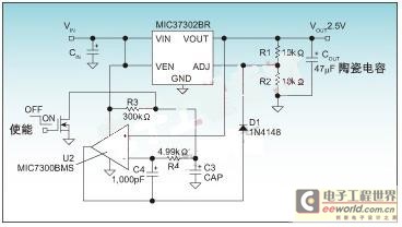

为说明FPGA供电要求的复杂性,以在固定时间段对VCCINT上电的要求为例。为了保证由上下限控制的2ms到50ms之间的上电时间,要实现如图1所示的电路
图1:MIC37302和分立电路确保受控的斜率和时序
