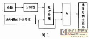

2.1基本工作原理
消除干扰信号需两路输入信号:主信号和参考时钟信号。参考时钟信号经过分频、调整脉宽等处理,以此使主信号源产生所需的延时,再与其本身信号相比,从而滤去主信号源上的一些窄波干扰信号。滤波器的原理图如图1所示。器件可采用LATTICE公司的ispLSI1032E,参考时钟信号可采用8M晶振。
2.2具体电路设计

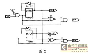

2.2.1分频电路
分频电路可根据各具体干扰源的脉冲宽度来确定。具体电路如图2所示,CLK为8M晶振信号,经整形后作为DQ触发器的触发信号,OUT1输出二分频后的4M方波信号,同时作为下一级触发器的时钟信号OUT2输出四分频后的2M方波信号,FW1输出频率为4M、脉宽为125ns的脉冲信号,FW2输出频率为2M、脉宽为250ns的脉冲信号,具体波形如图3所示。由此类推,继续级连DQ触发器即可输出八分频、十六分频信号,脉宽也可视具体情况而作相应的改变,电路类似FW1、FW2的产生电路。
由图2,在ispEXPERT中经仿真得出如图3所示的波形。

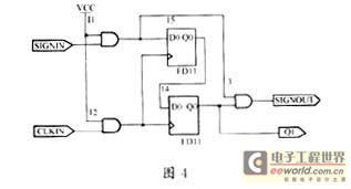

2.2.2延时电路
根据干扰源的情况,以前面所述信号作为触发时钟,未经处理的信号源经触发产生延时,再与其本身相比,这样,一些干扰信号由于脉宽过窄而被滤去。具体电路如图4所示。

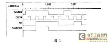

SIGNIN为需处理的信号,被第一个触发器触发后,产生延时,同时送入二级触发器产生二级延时。CLKIN信号的频率可视干扰源的宽度而定,但需注意的是,干扰源的宽度要远远小于信号源的宽度,否则信号宽度将被大幅削减,导致特性被破坏。电路仿真波形如图5所示。
在SIGNIN信号线上,第二个脉冲由于其宽度小于CLKIN信号周期而被滤去。这在同步串行传输的时钟线上显得尤为重要。
