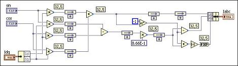

确定以上参数的定点数据类型可帮助用户选择内部计算单位的定点配置,如下图中Idq至Iabc的转换。
