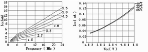

低功耗系统设计首要是选择合适的单片机。Atmega48单片机是一款8位微控制器,具有高性能、低功耗的显著特点。由于采用RISC精简指令集结构,其指令集大多为单周期指令,具有高速运行的特点。3V供电时,未使能内部看门狗的情况下,Atmega48的典型掉电电流小于1uA。具体工作电流见图1。而且该单片机在1.8V~5.5V的电压范围内均能正常工作,片内自带4K字节的flash、256字节的E2PROM,以及512字节SRAM;并内置6~8路10位AD转换器、看门狗、3个16位的定时/计数器、具有独立振荡器的实时计数器RTC 和6路PWM输出。另外还具有五种休眠模式,引脚变化及中断可唤醒MCU
图1 工作电流与系统频率的关系??图2工作电流与供电电压的关系(128k)

Atmega48单片机的功耗主要与系统频率,工作模式,电源电压及外围模块有关。由图1和图2可知,Atmega48单片机的工作电流与其工作频率、工作电压成正比。

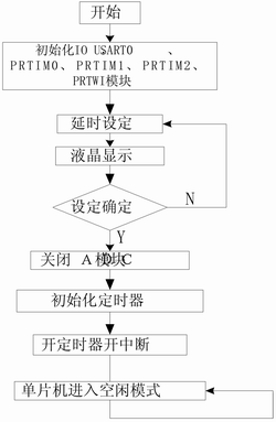

                                                                     图4 主程序流程图
主程序流程图如图4所示。在主程序中,在程序初始化时,关闭未用到的外设模块,避免消耗过多的电流。IO口初始化时,PD口为输入口,使能内部上拉。所有悬空的IO口都使能内部上拉,使之有确定的电平。当检测到有按键按下时,单片机禁用对应IO口的内部上拉,避免内部上拉电阻消耗不必要的电流。(ATmega48的引脚上拉电阻为30K~60K之间。)
在单片机完成初始化后,单片机进入空闲模式,CPU停止运行,定时器/ 计数器和中断系统继续工作。此时,实测消耗电流为0.14mA。当定时时间一到,CPU即被唤醒,执行响应的程序后继续进入空闲模式。
