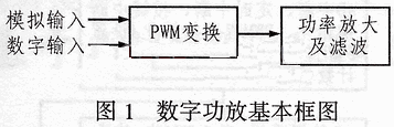

数字功放由于其效率高、易与数字音源对接等优点而在现实生活中具有越来越广泛的应用。它主要包含两部分,图1为数字功放的基本框图。其中PWM变换大致有两种,一是模拟PWM,即将输入的模拟信号或数字信号经D/A后与三角波进行比较,这种变换必须要有频率上百kHz、线性度好、满幅的三角波,而且还要有高速模拟比较器,否则将影响PWM波形在解调后的波形,这些都将增加成本和设计复杂度(使用集成D类功放或D类控制芯片另当别论)。二是数字式PWM,即将输入数字信号或模拟信号经A/D后与计数器相比较,即用计数的方法代替三角波,从而避免了三角波非线性所引起的失真。同传统的模拟方式相比,数字方式具有设计简单,效率更高,抗干扰性更强等优点。而Atmega8单片机中的定时器1可以工作在PWM模式,它只要将其AD中的值移到PWM的输出比较寄存器中即可完成PWM调制,实现起来相当简便。

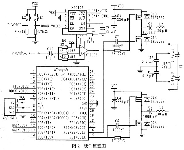

该设计的硬件电路分为三部分,包括前置放大、A/D与PWM转换、功率放大及滤波等,其硬件电路原理如图2所示。本系统的PWM频率至少要调制到信号最高频率(20kHz)的5倍以上,才能保证音频信号很好的还原。若工作频率为16MHz,则PWM的计数最大值(以下简称TOP)将为: fCLK-I/O/fpwm=16MHz/100kHz=160。此外,A/D的采样值(最大255)也必须除以一定的数值才能作为PWM输出比较寄存器(以下简称OCR1A/OCR1B)的值,这显然会降低AD的等效精度。而要保证AD原有的精度和PWM频率,则应提高晶振。经测试:mega8在32MHz下还可正常工作,此时AD采样值可直接作为OCR1A/OCR1B值,此时的PWM频率为32MHz/255=125.5kHz。
2.1 前置放大
前置放大部分主要由AD公司的低功耗、低噪声、单电源、轨对轨输入输出放大器AD8605和数字电位器组成。AD8605的静态电流只有0.9mA(5V),电源范围为2.7V~5.5V,带宽为10MHz。数字电位器采用的X9C102有100个台阶,大小为1kΩ?最小可达40Ω,它和AD8605可组成同相放大器。图2中的R2选为1kΩ,放大倍数可在2到250之间调整。
2.2 A/D及PWM部分
本设计中的A/D和PWM都是通过mega8来完成的。在AVR家族中,Atmega8是一个非常特殊的单片机,它内部集成了较大容量的存储器和丰富的硬件接口电路,具有AVR高档单片机MEGA系列的全部性能和特点,但由于采用了小引脚封装(DIP 28),所以其价格与低档单片机相当,因而性价比极高,而且有ISP功能,下载极其方便。
图2
Atmega8单片机功能齐全、接口丰富。它有6通道A/D,包括4路10位A/D和2路8位A/D。而片中的3个PWM通道可实现任意小于16位,以及相位和频率可调的脉宽调制输出。此外,Atmega8中的每个I/O引脚均采用推挽式驱动,因此不仅能提供大电流驱动,而且还可以吸收20mA的电流。Atmega8的PWM有3种工作模式:快速PWM模式、相位可调PWM模式和相位频率可调PWM模式。其中后两者都采用双程计数器,所以其PWM频率只有快速模式的一半。本文选用第一种工作模式。该模式是利用定时器/计数器1来完成的,而且计数器为单程向上加1,从0x0000一直加到TOP,在下一计数脉冲到来时清零,然后再从0x0000开始加1计数。在设置正向比较匹配输出时,当计数值与OCR1A/OCR1B的值相同时,对输出比较匹配位(以下简称OC1A/OC1B)进行置位操作?当计数器的值从TOP返回0x00时则清零OC1A/OC1B。而在设置反向比较输出时,其输出正好与同向比较时相反。从两路PWM的产生过程来看,两路的变化是同时的,因而避免了由于两路延时不同所引起的额外损耗。
2.3 功率放大部分
功率放大部分采用两片IRF7389,每一片中内置一对VMOS管,N沟道和P沟道的导通电阻分别为46、98mΩ?VGS=4.5V时?,最大输出功率为30W。此外,IRF7389还内置高速恢复二极管,能降低谐波失真。图2中的C17 、C16是加速电容,可用来改善激励波形,以使VMOS管迅速由截止转换为导通,或由导通迅速转为截止,以达到减少死区时间,改善输出波形之目的。图2中的 R7、R8主要起保护作用。

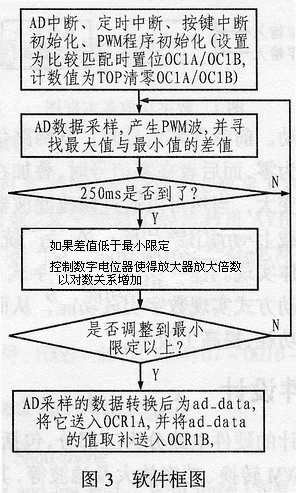

本系统软件由AD中断服务程序、定时中断服务程序、PWM程序、按键中断服务程序组成。
系统上电后, AD中断程序、时钟中断程序、
PWM程序首先进行初始化,然后在程序运行初始阶段进行音量的AGC控制。考虑到人耳对接收声音强度的对数关系,放大器的增益从2倍到20倍间设计成对数增加方式,而无须手动调整放大倍数,从而使输出能保证在一定范围内,以使放大器工作在线性区。具体过程见图3所示。在播放过程中,可以通过按键调用中断子程序来调节音量。
