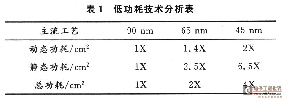

表1给出低功耗技术分析表。由表1可见,随着沟道宽度的减少,单位面积上的动态功耗和静态功耗都在不断增加。

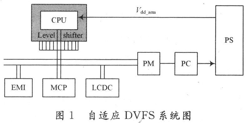

对于一个闭环系统,则需要一个性能monitotor,以监控性能,并根据性能变化,直接调节电压和频率。图1给出一个简单的自适应DVFS系统。
在该系统中,CPU是一个电压可变的power do-main,称为CPU-subsys。然而,对于其他模块,则是另一个power domain,称为peri_subsys,其中包括外部memory接口(EMI)、媒体协处理器(MCP)、LCD控制器(LCDC),以及与电压控制相关的PerformaneeMonitor(PM)模块,用于对芯片性能进行正向监控;.Power Controller(PC)模块用于在接受到PM的性能描述后计算得到控制参数,并传递给Power Supply(PS)模块,用于提供可变的电压Vdd_arm,同时armsubsys与peri subsys之间有Level shifter相隔。
对于PM模块,ARM可以通过总线进行配置,PM通过监测可变电压区的电流实现性能监控。对于处理MIPS需求比较高的操作,CPU空转时间变少,电流需求变小;对于处理MIPS要求比较低的操作,CPU执行密集操作,电流需求变大。

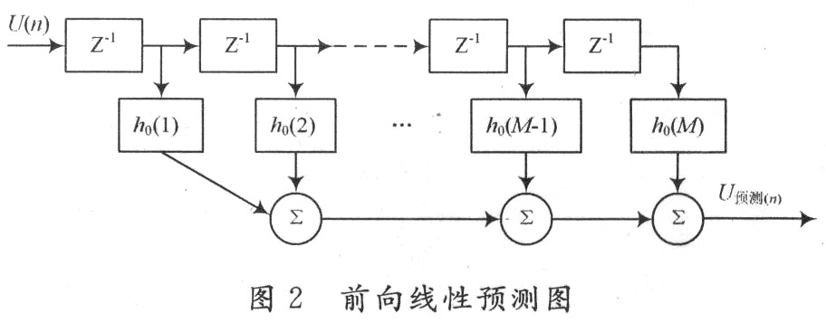

该设计核心在于如何使PM模块能根据某种算法来自适应地预测电流的需求,而且预测的响应时间、额外功耗都比较小,即达到适时、恰好的电压要求。对于自适应算法,可选取图2所示的简单前向线性预测。

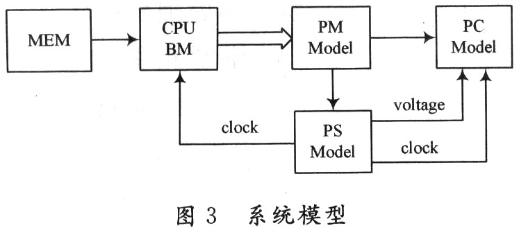

图3给出系统模型。构造这样一个系统,使得测试将按事先在开发板上的运行给定benchmark程序。测试得到的功耗参数,则按CPU负载折算成为归一的nop和mac两种类型指令程序,这两种指令在测试向量中间或分布。CPU行为模型执行相关程序,该模型只能取指令,执行2级流水。对于nop操作,在执行阶段进行nop;对于mac:操作,在执行阶段对固定数据进行mac,这样即可简化设计。CPU BM采用Verilog进行编写。CPU有一条AHB总线,对memory进行访问控制。MEM模块采用ahb接口,存放编译好的二进制指令,并固定频率。PM Model对CPU BM的翻转率进行monitotor在监控各阶段的翻转率后,作为输入流入自适应滤波器,计算得到所需的调节电压,给PS Model;同时输出翻转率,给PC Model。
PC Model将翻转率、时钟、电压作为输入,用于计算系统功耗。PS Model按照PM发出的电压调节指令进行电压频率调节。由于是rtl Model,所以电压调节是不可见的,只是按照实际情况,若电压从低到高,则先调节电压,再调节频率;反之亦反。

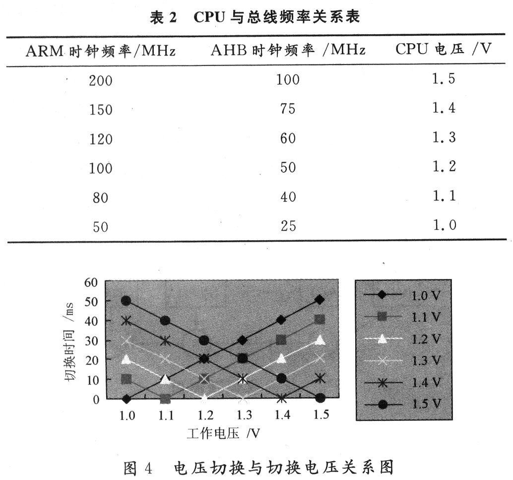

对于自适应选取的电压,可按图4予以实现。表2给出按照130 nm工艺实现电压时,CPU与总线频率的关系。在调节电压时,时钟被停顿若干时钟周期。假设电源网络的RC参数不变,则认为电压切换与切换电压差成正比,如图4所示。
