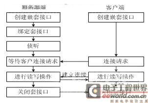

WinSock主要支持两种类型的套接字:①流式套接字(Stream Socket)也称面向连接方式,该方式对应的是TCP协议,其传输特点是通信可靠性高,可以保证数据流的传输是可靠的、有序的、无重复的,可提供双向的数据流,数据被看作字节流,无长度限制。②数据报套接字(Datagram Socket)又称无连接方式,对应的是UDP协议,这种方式不提供数据传输的正确性、有序性和无重复性CONTROL ,因为它支持面向记录的数据流。因此,传输的数据可能丢失和重复,并且接收顺序混乱,报文长度是有限的。考虑到本系统对通信可靠性和正确性的要求很高,选用流式套接字方式。基于Client/Server模式的流式套接字通讯过程如图1所示。

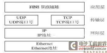

如图2所示,以太网的分层模型分为物理层(Physical Layer)、网际层(Internet Layer)、传输层(Transpot Layer)和应用层(Application Layer)。其中:传输层可使用无连接的UDP或需建立连接的TCP协议;应用层为FINS(Factory InteRFace Network Service)协议,FINS协议是由OMRON公司开发的用于工厂自动化控制网络的指令响应系统。主要规定对PLC存储空间的数据读写等操作方法。应用层使用FINS协议,传输层使用TCP协议的通信实现方法称为FINS/TCP方法。

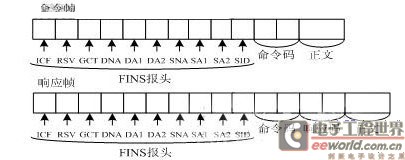

FINS协议包含指令系统和响应系统,其命令帧格是由FINS报头、指令代码、响应代码和正文等几部分组成。从上位计算机发出的指令和响应必须符合下面帧的格式要求,并提供合适的FINS报头信息。[3-4]FINS通信服务是通过FINS命令帧和它们对应的响应帧交换实现的。
FINS命令/响应帧格式如图3所示。FINS/TCP header中规定了五种命令用于客户机(host computer)与服务器(PLC)之间通信:发送客户机节点地址(node address);(2)发送服务器节点地址(node address);(3)发送Fins frame;(4)Fins frame发送出错通知;(5)客户机与服务器联机确认。

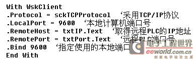

在新建VB工程后,需要执行VB工具栏“工程/部件” 命令,将Winsock控件添加到工程中, 并命名为“WskClient”。程序采用TCP/IP协议进行通信,其主要属性设定如下:

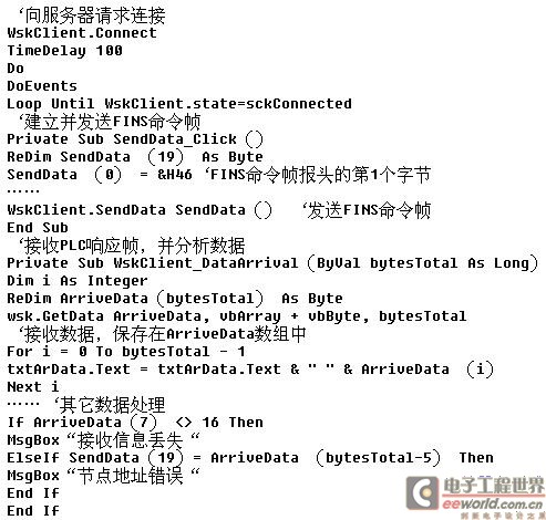

首先,建立并发送“握手信息”指令(20字节),指明客户机节点号;当计算机接收到PLC返回帧(24字节)后,检查PLC是否收到命令,并取得服务器和客户机节点号。当计算机接收到PLC返回的数据时,会产生DataArrival事件,参数BytesTotal包含接收到的数据字节数。在DataArrival事件中,可以调用GetData方法接收数据。如果接收到Close事件,则用Close方法关闭连接。另外,可用Winsock的State属性来反映当前TCP/IP的连接状态。这里仅列举主要程序如下:

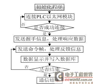

在接收信息后,当PLC收到传输过去的信息后,会将对应的命令反馈值传回,这个事件程序内的程序将它显示在文本框中,还可作进一步处理。主程序流程图如图4所示。
