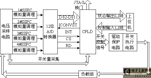

如图1所示,每路SSPC取样电阻上的电压经过调理电路和低通滤波器以后,送到4通道A/D转换器的一个模拟输入端,A/D转换器的数据输出端、状态信号和控制信号分别接到CPLD的I/O引脚,便于程序控制A/D转换器的动作。CPLD另外的I/O口可以配置为MOSFET的开关命令输出口线、SSPC的状态输出口线和与上位机相连的控制命令输入口线;CPLD自身提供的JTAG BST电路,可以方便的测试系统内部器件之间的连接和检验器件的操作。
图1 系统结构框图

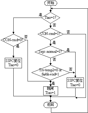

4、逻辑判断模块。逻辑判断模块将采集到的电流信号、接收到的控制命令和内部状态,经过逻辑判断后,综合得出电力MOSFET的导通/关断指令,作为驱动电路的输入信号。程序流程如图5所示。在对SSPC的控制中,最容易出现的问题就是误动作,为此,采用了较为复杂的控制逻辑,以此降低SSPC误动作的概率。SSPC的控制是通过“相邻两位、多条指令”两个步骤来完成的,只有几个条件同时满足才能使SSPC动作,缺一不可,这就大大降低了SSPC误动作的概率。
图5 MOSFET的驱动信号产生流程图
