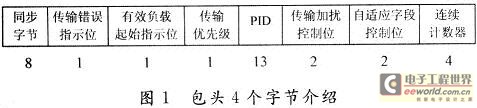

传输流以TS包为单位,其中每个包的长度为188 B,这188个字节大致可以分为:包头、调整字段和有效负载三个主要部分。包头占4个字节,如图1所示。
同步字节:8 b,值为0x47,表示一个TS包的开始。传输错误指示:1b,当置为1时,表明在相关的TS包中至少有一个不可纠正的错误。有效负载起始指示:1 b,在带有PSI信息时,置1表示TS包含有PSI部分的第一个字节并带有pointer field字段,否则表示不含有PSI的第一个字节。传输优先级:1 b,置1表明相关的包比其他具有相同PID但此位没有置1的TS包有更高的优先级。PID:13 b字段,指示传输流有效负载的数据类型。传输加扰控制:2b,用来指示TS包有效负载的加扰方式。自适应字段控制:2b,用来指示本TS包首部是否跟有调整字段。连续计数器:4b,随着每一个具有相同PID的传输流包而增加,当它达到最大值后又恢复到0。

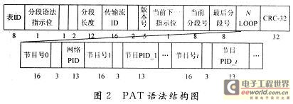

由于PSI信息四个表结构差别不大,所以提取算法也大致相似,在此主要以PAT表为例详细介绍J"SI信息的提取流程。对TS流的分析在FPGA内部以字节为单位。PAT语法结构如图2所示。
PAT的提取流程:
(1)首先应在传输流中找到包首PID 13位全为0且有效负载起始指示位为l的TS包。
(2)然后根据自适应字段控制位判断是否含有调整字段,再结合pointer_field字段值找到table_id,从此字段开始到CRC校验字节之前,将对所有有效数据进行CRC校验。
(3)接下来是section_length字段,由此字段可以得到该PAT分段的TS包个数。
(4)接下来两字节是传输流标识字段,再接下来的一个字节包含着版本号信息及当前段是否可用信息。保留当前版本号并与下一次的版本号对比以确定版本是否有更新。若当前段可用,则继续,否则返回(1)。
(5)接下来的两个字节分别是当前分段号和最后分段号,由此信息可以得知是否提取了所有分段的信息,即对整个PAT表是否进行了一次完整的分析。
(6)对循环字段的处理,每4字节一次循环,由前两字节的节目号可以得知后2字节的PID是PMTPID还是NIT—PID。在循环字段结束后立即停止CRC校验并把校验的结果和码流中的CRC四字节进行比较从而得知传输是否有误。
(7)在TS包结尾处判断当前PAT分段是否结束,否则继续检测下一TS包,是则进一步判断是否分析了所有分段,若已经分析了所有分段则给出一个表示PAT分析全部结束的信号,否则转到(1)继续分析下一分段。

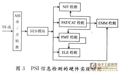

信息提取框图如图3所示。
一路TS流首先经过芯片CY78933进行串并转换再进入同步模块进行同步锁定后,其他各模块才开始工作。由图3可看出,以上各检测模块是并行独立工作的,但是PMT检测模块、ELE检测模块、NIT检测模块和EMM检测模块要想进行有效工作,需要先接受其他模块提供的信息,具体为PMT和N1T检测模块要接受PAT检测模块提供的PID信息,ELE检测模块要接受PMT检测模块提供的PID信息,EMM检测模块要接受CAT检测模块提供的PID信息。

3.2 检测模块
由于PAT,CAT,PMT,NIT等检测模块在硬件设计上都很类似,故本文重点探讨PAT检测模块的硬件设计,其他检测模块的设计将不再赘述。
PAT检测模块按照PAT提取流程进行工作,若发现PAT分段并且CRC校验正确后,提取里面的PMT—PID和NIT-PID并分别送到PMT检测模块和NIT检测模块。对PAT表全部分段都分析完后启动PMT、检测模块和NIT检测模块对TS流进行实时检测,若PAT表有更新,则将新的信息再送给此两模块,以确保实时跟踪TS流的最新变化。

另外需要说明的是PMT检测模块在实现上不需要考虑多个分段的情况,但有两处描述子要进行CA描述子的检测;NIT检测模块可以对指定描述子做检测,如卫星传送系统描述符等;ELE检测模块检测elementary_PID、PCR PID和可能存在的ECM_PID,该模块能正常工作说明PMT检测模块正确工作;同理EMM检测模块能正常工作说明CAT检测模块正确工作。

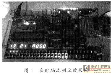

本设计采用硬件平台DE2开发板,FPGA型号EP2C35F672C6N,接口芯片通过DE2板GPIO接口和FPGA相连。测试码流有将卫星信号转换而得的实时码流和人工制作的非实时码流。对于A类情况,采用由亚洲三号卫星频点为4095H的信号转换的实时码流进行测试,如图4所示,从左向右:数码管数值1和3分别表示有一套节目,该套节目里有3个PID,它们是13′h0021,13′h00A0,13′h0050;三个红色LED灯亮表示发现PAT,PMT和基本音视频包,两个绿色LED灯亮表示接收同步及提取分析完PSI信息。DE2板显示的节目数及PID值跟专业数字卫星接收机显示的结果一样,表明PSI信息检测正确。对于其他各种可能的情况,由于在实际码流中很少见,所以采用人工构造符合标准的码流进行验证,发现结果也是正确的。
