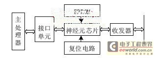

图2为Host Base结构的节点框图。鉴于方法(1)的缺点,采用MIP结构是解决这一问题的好办法,将Neuron芯片作为通信协处理器,用高级主机(上位管理机)的资源来完成复杂的测控功能。
图2 采用MIP结构的控制节点结构

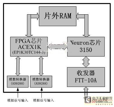

该高速智能节点是基于FPGA架构来设计的。FPGA是整个系统的控制中心和数据交换桥梁,而且能够实现对底层的信号快速预处理,在很多信号处理系统中,底层的信号预处理算法要处理的数据量很大,对处理速度要求很高,但算法结构相对比较简单,适于用FPGA进行硬件编程实现。
系统的原理框图如图3所示。
图3 通用高速智能节点总体结构框图
整个高速数据采集处理系统的主要硬件构成为:
1)ACEX1K系列EP1K30TC144-3:主处理器,是整个系统的控制中心和数据处理中心,特点是电路连接I/O口多,速度快;
2)AD9288:实现4路8位采样,最高采样频率为100 MSPS,适合应用与高速信号测量仪器;;
3)Neuron芯片:通信协处理器,负责通信功能
4)双口RAM:主处理器与通信协处理器的接口,实现数据交换;
5)收发器FTT-10A:将数据传递至LON总线。
在控制台发出采集指令或定时器的作用下,模拟输入经AD采样进入FPGA,经过FPGA里的信号处理模块和算法处理后存入RAM,经Neuron芯片读出至LON网络。

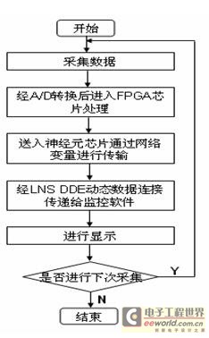

数据采集当上位机发出采集数据指令后,通过网络变量送到相应的节点,然后控制外部传感器执行相应的数据采集指令,并将采集到的数据经 A/D 转换送到神经元芯片,再经过网络变量传递,经 LNS DDE 动态数据连接传递给监控软件,并进行图形化显示给操作者。这一流程可以不断循环进行,直到满足所有条件为止。这一部分的总体流程如图4所示
图4 采集程序的软件流程图
数据采集部分核心软件:本部分的主要功能是将采集到的模拟信号通过电平转换、滤波及多路开关后分成 8 路信号,再进行 A/D 转换变成数字量,经过加工处理后,送至网络数据库,自动改写其中的网络变量的值。

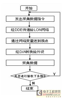

控制软件主要是负责对底层设备的控制。当控制中心在监控软件下发出控制指令,经DDE 传递给 LonWorks 网络,通过网络变量送到对应的节点,在经过 D/A转换,底层设备接收后开始数据采集,然后进行检测是否有下一个控制指令。这一流程也是可不断循环直到满足所有条件为止。这一部分的总体流程如图5所示。
图5 控制程序的软件流程图

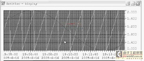

3.3 实验结果
输入一正弦波,周期为1s,得到如图6示结果:
图6 实验结果
