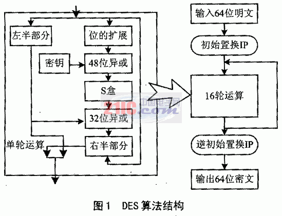

1999年,NIST将3-DES指定为过渡的加密标准。3-DES是DES的一个更安全的变形(关于DES算法的详细资料,可见参考文献、)。DES算法运算的框图如图1。其中S盒是3-DES(DES)算法的心脏,靠它实现非线性变换。

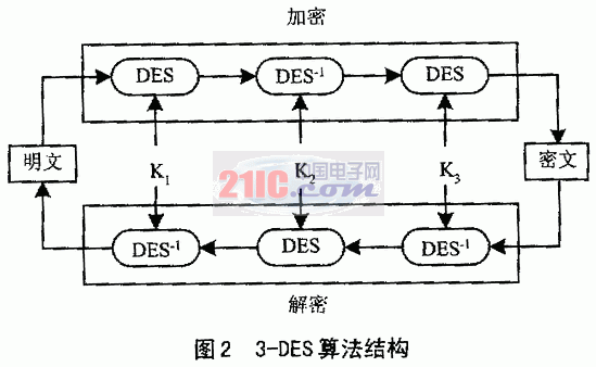

其结构如图2。
为了获得更高的安全性,三个密钥应该是互不相同的。这样,本质上就相当于用一个长为168位的密钥进行加密。多年来,它在对付强力攻击时是比较安全的。对安全性需要不那么高的数据,K1可以等于K3。在这种情况下,密钥的有效长度为112位。

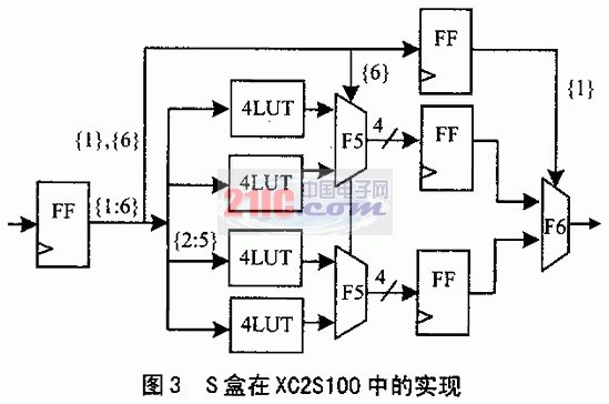

DES的8个S盒分别是一个满足特殊性能的6"4位的变换。在VHDLVerilog语言中,可以直接用CASE语句来实现。这是最简单的实现方法,但是HDL语言都属于高级语言,它们强烈依赖于编译器的优化能力,往往对设计者来说,涉及得越少、编程越简单,代码效率越不高,这对于高速实现来说是不可取的。在实现过程中通过分析工具也发现,依赖于编译器的实现不但复杂,而且占用大量的空间。这样,S盒成了速度的瓶颈,为此,采用ROM来实现。XC2S100的LUT可以配置为16×1位的ROM,把输入的6位作为地址,对应的地址空间里存放的就是输出的4位,从而实现了6"4位的查找表LUT,所需时间只是FPGA中CLB的传输时间加上传输线上的延时,如图3。

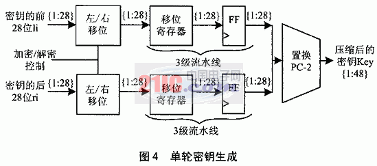

密钥生成器的设计是独立于DES轮函数运算实现的,采用3级流水线来与轮函数中的流水线相平衡,单轮的实现如图4。
其中,3级流水线由移位寄存器(SR)和1个触发器(FF)构成,在SR中完成两级流水线,在FF中实现第三级。XC2S100的LUT中的每个查找表LUT可以用来生成1~16个移位寄存器,而且在一个单独的可配置逻辑功能块CLB中连接8个移位寄存器来构成一个128位的移位寄存器。

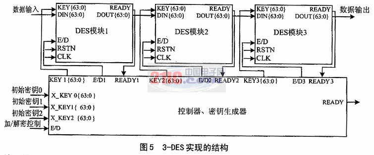

将上述所设计的三份DES模块在FPGA中组合,实现如图5所示的完整连接。整个时延约为单个DES模块的三倍。
