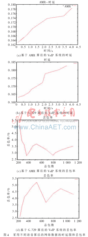

图4为采用不同语音算法的网络数据的时延图和丢包率图。
通过实验结果可知,网络拥塞下的新VoIP系统在时延和丢包率方面均要比基于G.729的VoIP系统优越,因而在重构后的IP语音MOS值上,新VoIP系统要比原系统更加具备QoS保障性能。
其中在网络时延方面,两者基本上都处于上升阶段,但是其最大值均没有超过250 ms(实时语音传输的最大时延要求)。此外由于新VoIP系统采用了自适应机制,故而在上升的趋势上,前者没有后者的上升趋势快,时延时间在整体上要小于后者,如图4(a)和图4(b)所示。
在丢包率方面,两者均随着数据包的增加而呈现出波浪形的发展趋势,其中基于G.729算法的VoIP系统的包丢失率在整体上将稳定于4%左右,如图4(d)所示。而基于AMR算法的新VoIP系统由于采用了自适应机制,其可以随着信道质量的变化而自适应地调节发送速率,但是由于初始速率为MR122模式,这就使得第一次出现的数据包丢失率比较大,而后由于采用了自适应机制,减小了信源发送速率,在一定程度上缓解了网络拥塞的情况,从而降低了数据包丢失率。但是当数据包丢失率小于3%时,由于用到了MR74模式,之后数据包丢失率又有了一个上升趋势,但是很快就又降了下来,最后将基本保持在3%左右,如图4(c)所示。
