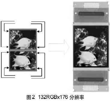

虽然PMOLED在高占空比的应用上面对一些技术问题,但这是可以通过合适的驱动IC来达到高占空比显示来解决。举例来说,将两个分列的屏用一个支持级联的驱动IC驱动,可以将一个88x176的显示加倍到132RGBx176 (如图2所示)。 为实现这方案,驱动IC需要有以下一些功能(a)与LCD驱动不同,需采用电流驱动技术;(b)因为全彩色应用的高数据传输率和高耗电,数据内存和控制功能、灰度表、省电模式需集成在IC中,这也对OLED的寿命和可靠性有帮助;(c)为减少外部组件和节省成本,需内置内部的电源控制系统。拥有以上这些技术和特性,PMOLED将更容易进入手机全彩主屏的竞技场。
