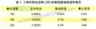

为了说明更高的驱动电平需求,表1列出了3种不同大功率LED的典型驱动电流电压
驱动器、电压基准、电池检测和温度监控都有多种选择,而适当的外设组合又取决于多种因素。
输出功率的增加势必提高了对LED的驱动要求。为了得到足够的亮度,一个5W的LED要求7V时驱动电流达到0.7A。这比要求1.4VDC时驱动电流仅要20mA的标准LED要高多了。

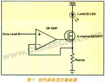

通常,一个线性灌电流式驱动器由一个运算放大器、一个功率晶体管和一个电流感应电阻器组成(见图1)。从图1中可以看到,线性驱动器需要的外设最少,是一个简单电路。其仅有的元件就是运算放大器MOSFET和感应电阻器。
线性驱动器的不足之处是效率低下。如果这个驱动器电路有足够大的散热器,那么这就不会是问题,而可以使用线性驱动器。然而,在大多数情况下,由于传输晶体管的功耗问题,很少会在这种应用中采用线性驱动器。

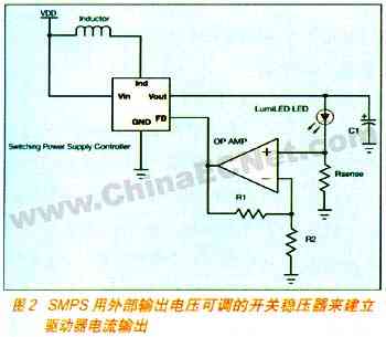

某些SMPS驱动器的不同变体可能采用不同类型的SMPS驱动器。一个典型的SMPS驱动器可使用一个外部输出电压可调的开关稳压器芯片来建立驱动器电流输出(见图2)。
增加运算放大器可将电流感应电压提升到开关稳压器芯片的内部基准电压。不过,由于稳压器芯片的内部基准电压是固定的,改变输出电流的唯一方法是改变电阻器R1和R2的比值。

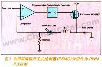

另一个例子使用了一个可编程开关式控制器(PSMC)外设作为PWM开关控制。这个外设类似于一个独立的开关式电源驱动器,其不同之处是:它是由相连的单片机控制的,其基准电压可以从外部电源获得,以简化亮度控制(见图3)。

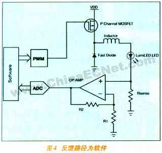

第三种选择是将反馈路径变为软件。在这个驱动器中,电流反馈由ADC进行数字化,适当地修改PWM值,而新的PWM开关信号是由一个硬件PWM外设产生的(见图4)。

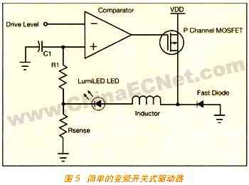

第四种也是最后一种值得考虑的驱动器,它是一个简单的变频开关式驱动器,基于一个配置成多谐振荡器的电压比较器。在这个拓扑结构中,反馈和PWM的生成都是由单个比较器电路实现的。该电路可对PWM定时进行转换,以使平均电流等于驱动电平输入(见图5)。

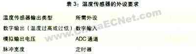

在选择好驱动器拓扑结构之后,设计剩下的唯一接口要求是监控LED管芯温度的方法。有几种可供使用的温度传感器,每一种都有其自己的输出格式。单片机将需要一个连接传感器的适当外设。

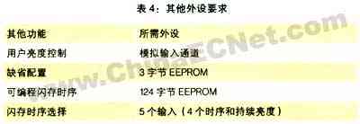

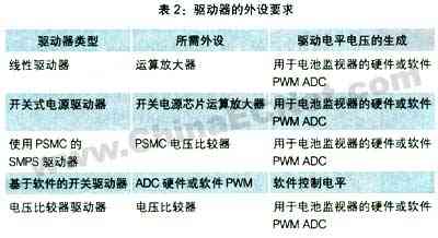

表2、表3、表4汇集了所有可能使用的驱动器、各种温度传感器以及与控制电路有关的其他方面对外设的要求。
