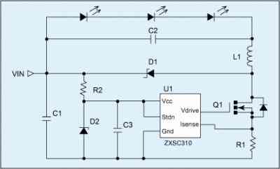

图1:使用降压模式DC-DC转换器的LED驱动。

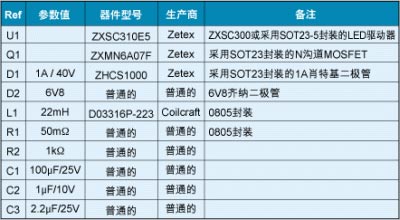

在图1所示的电路中,ZXSC300系列DC-DC控制器驱动以降压模式工作的外部开关。表1列出了12V电源系统的材料清单。通过增加R2的值可提供更高的系统电压,例如,要得到24V的电压仅需将R2值改为2.2kΩ,同时电容C1也须有更高的额定电压,电路基本工作原理如下:
当Q1导通时,电流流过LED、电容C2和电感。当R1两端的压降达到Isense引脚的阈值电压时,Q1关断并保持一个固定时间,电感中的能量流过D1和LED。经过这个固定时间后,Q1重新导通,如此循环往复。

下面对电路的工作原理进行更详细地分析,以得到电路参数及与系统设计相关的计算。下面从开关Q1在一个固定时间TON内导通开始分析。ZXSC310将Q1导通直至它在Isense引脚上检测到19mV电压(标称值),于是达到此阈值电压时Q1上的电流为19mV/R1,称为IPEAK。
当Q1导通,电流从电源流出,流过C1和串联LED。假设LED正向压降为VF,则剩下的电源电压将全部落在L1上,称为VL1,并使L1上的电流以di/dt=VL1/L1的斜率上升。其中di/dt单位为安培/秒、VL1的单位为伏、L1的单位为亨。
Q1 与 R1上的压降忽略不计,因为Q1的导通电阻RDS(ON)很小,且R1上的压降总是小于19mV。19mV是Q1的关断阈值电压,依据Isense引脚的阈值电压设置。
VIN=VF+VL1 TON=IPEAKxL1/ VL1

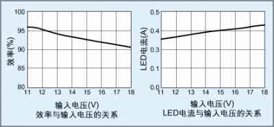

图2:12V系统的典型性能曲线。

图3:24V系统的典型性能曲线。

图2与图3分别描述了12V与24V系统的性能。

表1:12V系统的材料清单。
