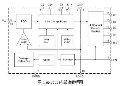

AP3605是电荷泵升压模式带恒流源的白光LED驱动芯片,仅通过两个1uF的陶瓷电容,AP3605实现了1.5倍升压,在单节锂电工作范围内完全能驱动4颗白色LED,比之2倍升压模式的IC大大提高了效率。
AP3605具有4路恒流源,保证了并联的4颗LED电流相等,亮度一致;通过一个外接电阻来设置恒流源的电流。AP3605支持PWM调光,调光频率可以高达50KHz。高达1MHz的工作频率使得AP3605仅需要1uF的输入输出及升压电容,并大大减小了输出电压纹波。
AP3605的供电电压为2.7V至5.5V,专为单节锂电供电设计,其内置的软启动功能大大降低了启动时的浪涌电流,可保护锂电池,延长电池寿命。
AP3605采用QFN-3*3-16封装,图1为其内部功能框图。

如图1所示,AP3605内部带有四路恒流源,用以驱动四路LED,当LED的正向压降在3V至4V之间变化时,AP3605能保证不超过±3%的电流偏差,其电流匹配特性不受LED正向压降的影响,适用于多种型号的白光LED,很好的实现了LED亮度的一致。

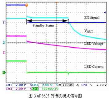

AP3605通过内部的Standby模块实现了高达50KHz的调光频率。而且不会引起浪涌电流。如图3所示,当EN脚变低时,电荷泵的输出Vout延迟约1.7ms再关断,但恒流源会跟随EN信号马上关断,LED电流变为0;而当EN信号为高时,恒流源会跟随EN信号马上打开,由于Vout仍正常工作,LED电流立即变为20mA。因此当PWM的调光频率高于1KHz时,AP3605能通过EN信号直接快速的调节LED电流,从而实现高频率PWM调光。
AP3605的待机调光模式有如下三个优点:
1)高达50KHz的PWM调光频率,避免了音频噪音。
2)仅开关恒流源,LED电流平稳。
3)LED电流能快速跟随PWM信号,LED电流大小同PWM占空比成正比,便于亮度的线性调节。

如图1所示,AP3605内部电荷泵和Vin之间有一个LDO模块,该模块调节电荷泵的输入电压,使得电荷泵始终工作在1.5倍模式,减小了输出电压纹波和LED的电流纹波。
另外,LDO模块还起到低通滤波的作用,有效的避免了电荷泵和输入电源之间的相互干扰。多数手持式设备的背光驱动电路是由锂电池直接供电的,而电池同时也为射频直接供电,在设计不好的系统中,背光驱动电路的开关噪声会通过电源间接影响射频部分。AP3605内置的LDO模块能有效的隔离开关噪声,最大程度的避免背光驱动电路对射频部分的影响。
