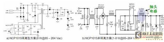

1 W至8 W的低功率LED通用照明应用包括G13、GU10、PAR16、PAR20和嵌灯等。这类应用的输入电压范围在交流90至264 V之间,恒流输出电流包括350 mA和700 mA两种,能效要求为80%,还要求提供短路和过压保护等特性。这类应用可以采用安森美半导体的NCP1015自供电单片开关控制IC。该器件集成了固定频率(65/100/130 kHz)电流模式控制器和700 V的高压MOSFET,具备构建强固的低成本电源所需的全部特性,如软启动、频率抖动、短路保护、跳周期、最大峰值电流设定点及动态自供电功能(无需辅助绕组)等。NCP1015既可用于隔离型方案,也可用于非隔离型方案,见图1。
图1:基于NCP1015的1 W至8 W隔离型(a)及非隔离型(b)LED照明方案

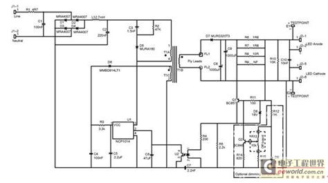

值得一提的是, “能源之星”新版固态照明标准的一个重要特点是要求多种住宅照明产品的功率因数最低达到0.7。这类LED照明应用的功率一般在1 W至12 W,最适宜采用隔离型反激电源拓扑结构。但是,现有标准设计技术的功率因数通常不到0.6。要改善功率因数,轻松符合“能源之星”要求,可结合优化的NCP1014LEDGTGEVB评估板,采用安森美半导体的离线型8 W LED驱动器参考设计。
安森美半导体的NCP1014LEDGTGEVB评估板可驱动1至8颗大功率高亮度LED。该设计基于集成了带内部限流功能的高压电源开关的紧凑型固定频率脉宽调制(PWM)转换器NCP1014构建。由于NCP1014采用固定频率工作,电流不能上升到高于某个特定点;导通时间的限制使输入电流将跟随输入电压的波形,从而提供更高的功率因数。评估板电路图见图2。
图2:NCP1014LEDGTGEVB电路

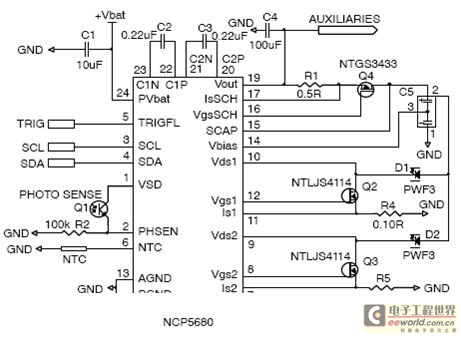

要在弱光下拍得高分辨率照片的数码相机需要高亮度闪光。虽然白光LED能提供这个等级的光能,但需要比电池所提供的高出近400%的能量。以安森美半导体的NCP5680为例,它配合电池管理及超级电容来驱动LED闪光至充分亮度,提供达10 A的大峰值电流。NCP5680的集成驱动器还可管理超级电容,处理其他峰值功率功能,如变焦、自动对焦、音频、视频、无线传输、GPS数据读取及射频(RF)放大,延长电池使用时间又兼顾纤薄型设计,节省开发时间、电路板空间及元器件成本,见图3。
图3:NCP5680全功能典型应用

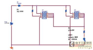

用安森美半导体的NUD4001低成本集成电流源可以替代汽车内部照明分立解决方案,在低和高交流或直流电压应用中(6至120V)驱动LED,这样就不再需要单独的元件,明显降低了系统成本和电路板面积。
该器件利用交流或直流输入为LED阵列提供稳定的直流电流,可以驱动串联或并联的LED阵列,且电压开销小(1.4V),适用于低压应用。它的电流稳定原理是通过在一个外部低功率检测电阻(Rext)上产生恒定压降(0.7V),这样就设置了一个独立于输入电压的电流,使利用NUD4001设计LED电路变得非常简单。
NUD4001提供了一种满足汽车应用的低成本解决方案。与采用线性或开关稳压器相比,它的设计更简便,可以构成更简单而且成本更低的电路,见图4。
图4:用NUD4001器件驱动一个200mA的LED的车厢顶灯电路
