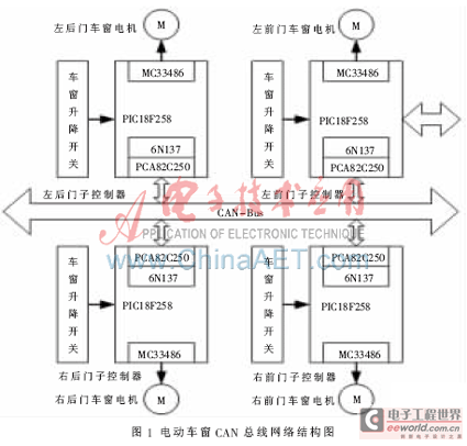

电动车窗控制系统通信网络共有4个CAN节点电子控制器,分别是:左前门主控制器、右前门子控制器、左后门子控制器、右后门子控制器。采用CAN总线通信技术可以实现4个车门控制器之间的通信,如图1所示。
操作主控制器除了可以控制驾驶员的车窗玻璃升降外,还可以通过CAN总线控制其余乘客车窗玻璃的升降,同时子控制器也可控制各自位置车窗玻璃的升降。主控制器由Microchip公司的内部集成了CAN模块的PIC18F258单片机、6N137高速光电耦合器、PCA82C250总线收发器等三个主要部分组成。考虑到设计成本和软件编程的方便性,子控制器选用了与主控制器相同的芯片,且具有相同的硬件电路结构。

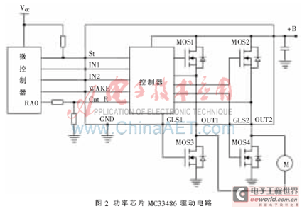

Motorola公司的功率驱动芯片MC33486以其强大的功能和优异的性能在汽车电子中得到了广泛的应用。此芯片的应用模式为桥式结构,芯片内部有2个高端MOSFET驱动管MOS1、MOS2,外接2个低端MOSFET驱动管MOS3、MOS4组成一个完整的H桥,实现车窗电机的正、反向控制。同时,利用Cur R端的电流镜像功能可方便地实现过流保护和车窗的防夹功能,如图2所示。
OUT1和OUT2是MC33486的两个高端输出引脚,直接驱动车窗电机M。IN1和IN2受微控制器的控制。当IN1为高电平‘1’,IN2为低电平‘0’时,相应的GLS1输出低电平,GLS2输出高电平,此时MOS1、MOS4导通,MOS2、MOS3截止。OUT1输出正电压而OUT2接地,车窗电机朝某一个方向运转。反之,当IN1为低电平‘0’,IN2为高电平‘1’时,相应的GLS2输出低电平,GLS1输出高电平,此时MOS2、MOS3导通,MOS1、MOS4截止。OUT2输出为正,OUT1接地,车窗电机反转,达到升降车窗玻璃的目的。此外,MC33486在待机模式下有非常低的静态电流,在正常工作时的输出电流为10 A,最大峰值电流为35 A,直流输入电压的范围较宽,可达8 V~28 V。当电压高于28 V时芯片具有过压保护功能。由于该器件性能完善,因而可减小电动车窗控制器的体积,提高EMS(电磁兼容)特性。

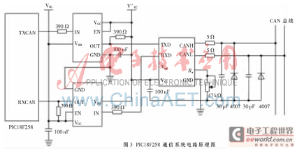

CAN通信系统硬件电路主要由三部分组成:PIC18F258单片机、6N137高速光电耦合器、PCA82C250总线收发器。电路原理如图3所示。
PIC18F258是美国Microchip公司生产的内部嵌有CAN总线控制器的高性能PIC系列单片机,由于其超小型、低功耗、低成本、多品种的特点,其应用范围十分广泛。
PIC18F258是集成了CAN模块的微控制器,有着先进的精简指令集构架、增强型内核、32级堆栈,片内具有Flash程序存储器、EEROM数据存储器、自编程功能、在线调试器(ICD)和多种内部、外部中断源,并采用了程序和数据空间完全分开的“哈佛”结构。这种结构大大降低了PIC微控制器的总体成本,同时提高了运行效率。在电路中,PIC18F258单片机是CAN总线接口电路的核心,主要完成CAN总线上数据的发送和接收,实现串行数据的分解及组合,保证通信的正常畅通。
PCA82C250是Philips公司的CAN总线接口芯片,是CAN控制器与物理总线之间的接口,提供对总线的差分发送和接收的功能,它与ISO11898标准完全兼容,有三种不同的工作方式,即高速、斜率控制和待机,可以根据实际情况加以选择,在本方案中选择高速工作方式。该芯片引脚少,使用简单。CAN总线采用PCA82C250芯片作为与总线之间的接口,PCA82C250的CANH、CANL引脚各自通过一个电阻与CAN总线相连,电阻可以起到一定的限流作用,保护PCA82C250免受过流的冲击。另外,CANH和CANL与地之间并联两个小电容,可以滤除总线上的高频干扰和防电磁辐射。光电耦合器采用General Instrument公司生产的高速逻辑门输出光电耦合器6N137,它的最大传输延迟时间是75 ns,典型值是46 ns,采用6N137高速光电耦合电路可以很好地实现总线上节点之间的电气隔离,同时可提高系统的抗干扰能力和传输信号的能力。使用时,光电耦合器的两个电源VCC和V′CC必须采用电源隔离电路进行完全隔离。

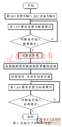

系统初始化子程序是系统设计工作中极为重要的部分,它是CAN总线系统正常工作的前提,关系到整个CAN系统能否正常工作。因此,初始化设计是一个重点,主要包括CAN模块工作方式的配置、接收滤波器的设置、接收屏蔽寄存器设置、波特率参数设置、发送优先级设置和中断允许寄存器设置等。初始化子程序流程如图4所示。

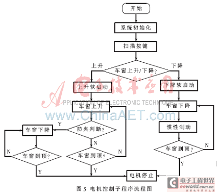

对电动车窗的控制可分为软启动、满PWM输出、续流和停止4个阶段。其中包括对电动车窗“手动/自动”控制的判断和处理、车窗上升到顶或下降到底的判断和处理、车窗防夹的判断和处理等,其工作流程如图5所示。程序初始化完成后,在按键端口扫描到有上升或下降按键输入的控制命令后,主程序调用电机控制子程序,车窗电机进入PWM软启动阶段。PWM软启动分为10步,每步20 ms,占空比从10%逐渐增加到100%。随后电机进入上升或下降的工作状态。电动车窗采用PWM控制方式后,启动较为平稳,启动快速性好。
车窗的防夹功能是利用功率芯片MC33486的Cur R输出端所具有的负载电流线性镜像功能实现的。Cur R端能够输出与车窗电机负载电流Iload成比例的监控电流ICur R,有如下数学关系:
将此电流转化为电压输入到PIC单片机的A/D采样端,能够完成对车窗电机的控制,实现电动车窗的防夹功能。
